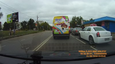

    1.Не знаю как версия G-PRO( в ней угол вроде как в 7510), а версия без PRO мне меньше нравится как снимает, чем мой 7510.Не покидает ощущение меньшей информативности(четкости) из за большего угла. Сам предпочитаю 7510 снимать, а 7810 у меня для досуга(ковыряю его и прошивки).
