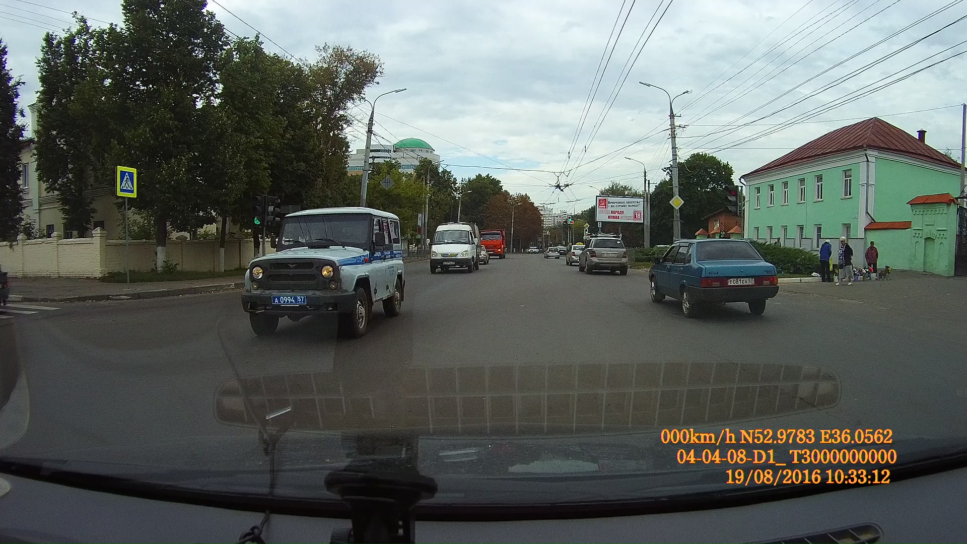

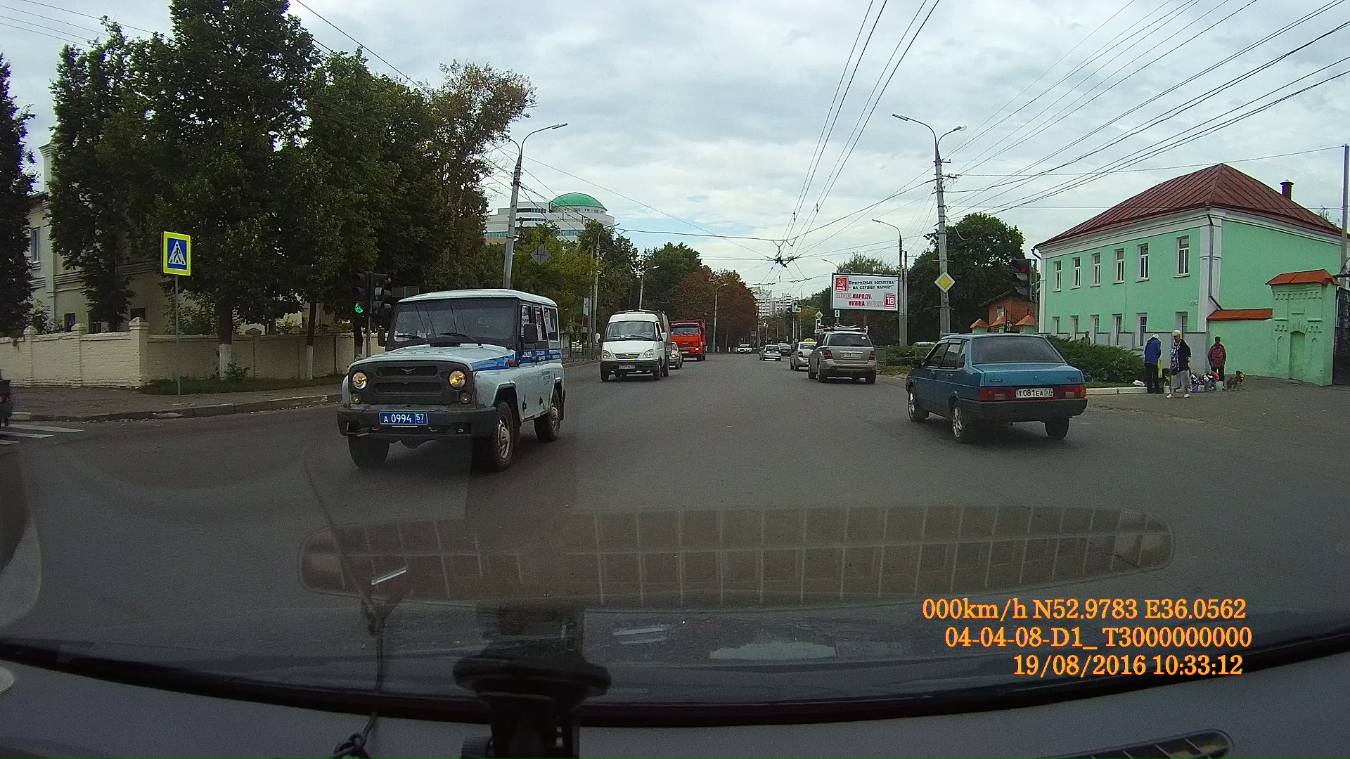

  6. Здравствуйте. Проблема следующего характера. Купил видеорегистратор 7510 g v.3 снимает УГ. Попробывал прошить офицалку. Поздноватая конечно какая то. Качество не поменялось. Игрался с разными разрешениями. Вот пример. ВДР включен. НДР выключен https://yadi.sk/i/dYlsKPI0uQtqX. Или это все что он может? что-то сомневаюсь. В СЦ говорят нормально

    Резкость какая стоит? Можно ставить Нормально и Резко. Мягко ставить нельзя,будет как на ролике или хуже.
    Пленку с объектива снял? Не заляпано стекло объектива?
  9. все стоит на стандарте. Полностью. я вот думаю, может это из-за бликов на стекле. т.е. вся торпеда у меня отражается. Может она как раз фокусируется на нее? это одна из версий. По поводу поляризационного фильтра задумывался. Но ведь не должно ведь так. за такую сумму и такое качество. Посмотрел у вас 2 ролика с поляризацией, там как в кино снимает .

    Нет,это не причем. Вот к примеру видео без фильтра
    https://cloud.mail.ru/public/CUxp/wstTBayej
    Конечно нет. Подозреваю,если не пленка, то или сбой прошивки(..:rolleyes:) или надо произвести юстировку(фокусировку)
    Как говорится почувствовать разницу

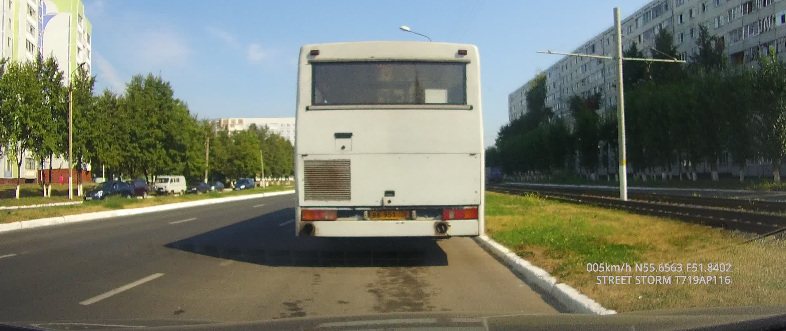

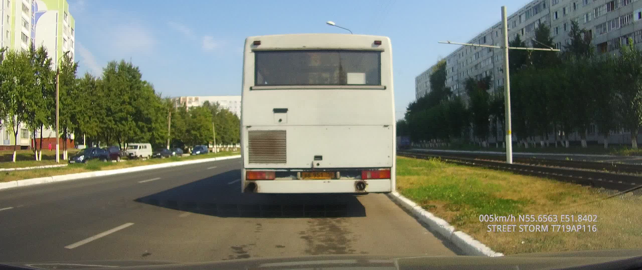

    Еще можно попробовать залить мою прошивку
    https://yadi.sk/d/v5zv4qdduRpWQ
    Если не поможет, то залить Elf(У меня в подписи "Восстановление ПО), а уже поверх него прошивку.
