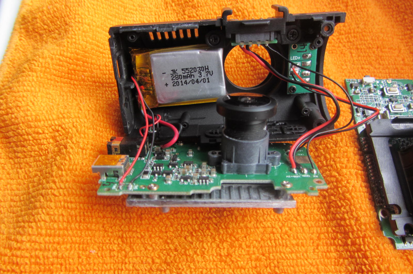

  4. Доброго всем времени суток, помогите разобраться. До недавнего времени все было более-менее нормально, а тут стал регистратор чудить - сам при очередном запуске выставляет формат 2560х1080/30, в не зависимости от того какой формат был выставлен. Прошивка сейчас стоит последняя которая была официальная, сброс к заводским сделан, он по умолчанию выбрал формат 1920х1080/30hdr, следующий запуск в авто и опять 2560х1080. Пробовал другие форматы, результат тот же. Обращал внимание что при очередном запуске может сам вернуть формат 1920х1080, но до следующего старта. Аккумулятор держит зарядку более менее, через несколько дней простоя авто можно включить рег на аккумуляторе, в ноль не садится. Раньше стояла прошивка от Kaliningrada, работал нормально, иногда подвисал, помогал ризет, но ее где-то пофиксил пришлось шиться официальной, но это было уже довольно давно. Подскажите где искать проблему? Да и ноут файлы на карте видит, но воспроизвести их не может, пишет что такой кодек не поддерживается, хотя раньше воспроизводилось все.
  5. @KNsm так какая прошивка сейчас? На оф.сайте две прошивки выложено SSA7530G.150427.V2.0 27 апрель 2015 (10,7 Мб), SSA7530G.140826.V1.1 26 август 2014 (9,7 Мб), пробуйте перепрошить.
  6. Последняя, от апреля 15.Пробовал несколько раз, результат один.
