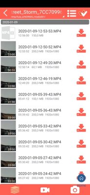

  1. Всем хорошего дня ! Не знаю актуальна ли еще будет информация по street storm cvr-a7525w. Но у меня получилось подружить его с android 9 . Все настройки можно корректировать , вводить номер авто , выставлять корректное время , просматривать и скачивать видео . Начну с того что это чудо китайской мысли после прошивке (с оф. сайта) не хотело подключатся к программе street storm wifi ни на одном устройстве . (версия программ 1.0.2) Хотя я и пробывал 1.0.1 - тоже не работает или вылет или просто висит. Единственное смог спарить его со старым iphone 4s - Но грабли !!! в настройки войти могу а сделать ничего не могу : ни время ни номер . Ничего не давал поменять . да и в поле авто можно только цифры вводить без букв. Ну хотя бы как то заработало , уже радость . Кстати важный момент .все настройки корректируются только если запись отключена!!!!. Начал пробывать различные программы устанавливать для работы с регистраторами. И наткнулся на прогу FN Сам https://play.google.com/store/apps/details?id=com.fusionnext.nv.camera&hl=ru есть и для устройств от aplle но от 10 os . И о чудо, я вижу стрим видео. И я смог зайти в настройки и все там менять , просматривать видео .
    P.S. Когда покупал года 3 назад - задача была с этого регистратора казать стрим и настройки на ГУ авто с андройд 4.0 на борту . Но с самого первого дня эта задача не была не выполнена . т.к. не хотела эта прога street storm wifi работать на ГУ . вылетала . Но так как я смог настроить все с телефона , я на это забил. Попробую теперь FN Сам . может сбудутся мои мысли! ;) Всем хорошего дня!!!
    P/S -2 еще важный момент. Корректное подключение возможно , только если рег. включен в сеть (не в комп) т.к. в компе он определяется как внешний флеш носитель .и у него видимо отрубаются опции конекта.
    P|S-3 Дополню , на 4 андройде завелась программа из маркета Ritmix Cam. Все так же как и FN Сам . интерфейс аналогичный . Все можно настроить и смотреть видосы прям онлайн с рега. Номера забить и даже доступно меню изменения сети регистратора (пока не менял) Так же пока еще не понял до конца - была проблема с регом на стоковой прошивке - когда включаешь зажигание рег включается , но при заводе двигателя (видимо пропадает напруга на секунду) он вырубался и боьше не включался (только провод питания перевоткнуть) сейчас вроде как пропал глюк ., но это не точно , нужно еще потестить.

  2. Да-да, спасибо огромное! Видел этот пост в комментариях в группе SS в ВК (которая умерла, похоже, окончательно). Очень это мне помогло! Так случилось, что умер мой предыдущий такой ВР, но у друга оказался точь в точь такой же, только практически новый, в коробке, не подошедший оф. приложением к его айфону. Взял у него на днях поездить-потестить на недельку, а когда решил скачать на новый телефон приложение, с удивлением обнаружил его отсутствие на маркете (то ли удалено, то ли срок публикации истек, хз). Другие приложения от SS, имеющиеся на маркете, для 7525 не подходят. Пошел на официальный сайт, скачал приложение с него и установил apk на Android 10, до которого при покупке практически сразу обновился телефон. Официальное приложение при установке предупредило, что оно создано для более ранних версий андроида и может работать некорректно. Так оно и вышло. Приложение запускается, но соединение с камерой установить не может ни при каких настройках телефона и вайфая. Пришлось удалить. Зная, что есть "универсальные" приложения для соединения ВР и смартфонов, пошел искать их на маркете вслепую, параллельно пытаясь получить хоть какой-то комментарий от производителя, следы техподдержки которого пришлось искать по всей сети Интернет. После нескольких безуспешных попыток установки таких вот приложений я и наткнулся на полезнейший комментарий, текст которого идет выше. И так вовремя! Еще немного и отдал бы рег обратно другу, потому что без вайфая его даже не настроить. К слову, уже стал поглядывать на других производителей и даже купил 70 mai dash cam mini, потому что мне главное - компактность при качественной съемке, но он разочаровал не самым лучшим качеством записи для заявленных характеристик, а главное - мерцанием картинки в свете штатных диодных фар в ночное время (это фиаско!), в связи с чем был сдан обратно. Теперь оставлю себе новый CVR-A7525-W и буду надеяться, что он прослужит не менее прежнего (почти 5 лет). Хотел проверить версию прошивки, но то ли не нашел в NF CAM где смотреть, то ли это приложение не позволяет проверить версию...
