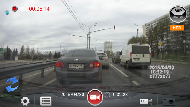

  1. Перепроверил и выяснил: несмотря на приоритет загрузки приложений в планшете на карту, загрузка с GooglePlay идет по умолчанию во внутреннюю память. Туда же скачиваются записанные файлы из регистратора. Переустановка приложения не помогает. Также выяснил, что приложение очень сырое, в частности:
    - при выборе видео для закачки на планшет постоянно всплывает какой-то текст на китайском языке.
    - часто не получается скачать выбранный клип - приложение зависает.
    - периодически с неясной закономерностью вырубается запись, а в отсутствии экрана это отследить невозможно.

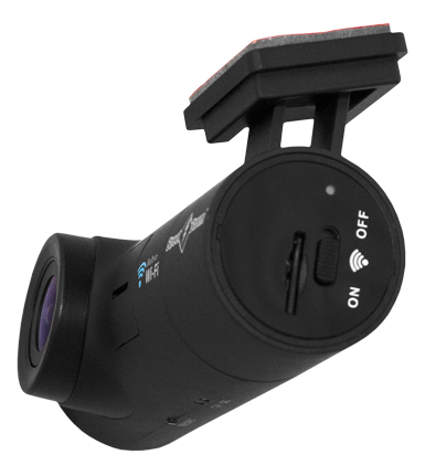

  8. Добрый день! Скажите пожалуйста,как можно сменить имя
    Wi-Fi в самом регистраторе данная строка не активна
