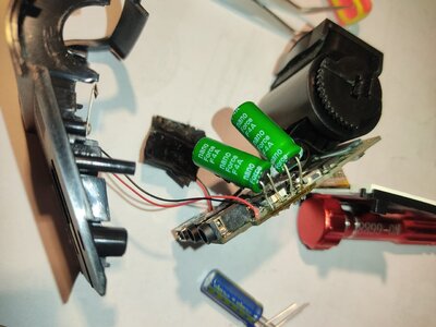

  4. Нет. Он сейчас работает с 1.32, но не все бывает так быстро, как хотелось бы.
  5. Приветствую. Вскрывал ли кто-нить данный рег? Мне интересно, как в нём реализовано внутреннее питание и как оно работает при выключении рега. Если это уже было описано в данной ветке, будьте добры, киньте ссылкой. Спасибо.
  6. Да. вскрывал мой коллега на работе.
    Внутри суперкондер. Если что - можно поменять.
  7. @Tarzan, какие характеристики этого ионистора Вас не затруднит узнать, если, конечно, это получится сделать?

  12. там два на 3 V, 3.3 F последовательно, размер 8*20 мм
    Стояло DRL 2.7 V В 3.3 F, nano Force F4A https://datasheetspdf.com/pdf/1263065/KORCHIP/DR2R7705L/1
    ЗАмена VEC3R0335QG, 3.3 Ф, 3 В, 8x20, Ионистор https://www.chipdip.ru/product/vec3r0335qg-3.3
    5ce403bd-5f2e-46fc-81a2-554d21804f0a.jpg Посмотреть вложение 33101 22680273-9e12-4abb-af5d-16215e1a65e5.jpg a7dc46aa-0552-4c91-b8e2-fe5890a05f62.jpg

  15. Не сохранял последние файлы после выключения.
  16. Неужели из-за ионисторов? Они же, по сравнению с аккумулятором, можно сказать вечные.
