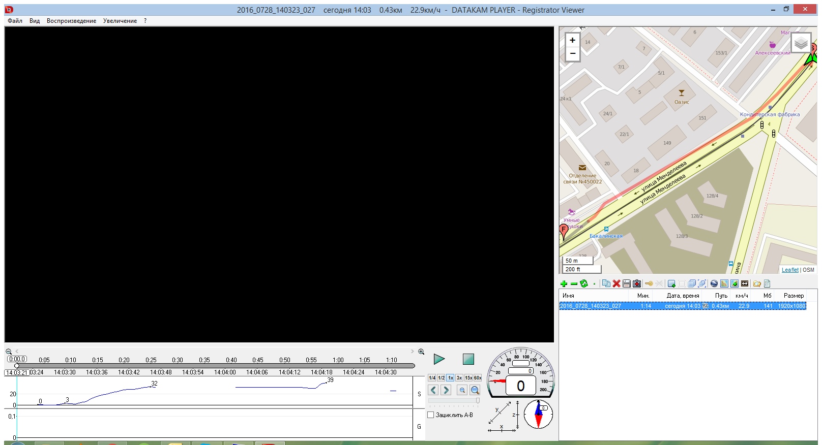

  9. Писал о проблеме GPS датчика, покупатель оперативно выслал новый (респект!), есть два вопроса:
    1. После начала движения спутники находит ч/з 2мин, эт нормально? (не холодный старт).
    2. В движение есть потеря сигнала на открытом месте (пока единоразово т.к. езжу только первые полдня после установки датчика), придираюсь?
  10. По второму вопросу:
    у вас gps антенна приклеена к стеклу? Рекомендуется чтобы надпись GPS на антенне была ориентирована вверх к небу. Не знаю, правда, на сколько сильно это влияет на качество приёма.
    У меня антенна gps вообще спрятана в корпус зеркала, там где находится датчик дождя, но надпись на антенне ориентирована вверх и при всём этом сигнал теряется только в тоннелях.
  11. Датчик приклеен на панель, соответственно надписью вверх.
  12. Я особо не обращал внимание (поводов для беспокойства пока нет), но кое-чего заметил по работе gps и вот делюсь с вами своими наблюдениями:
    сегодня автомобиль всю ночь простоял в месте, где нет деревьев и небо полностью открыто, утром завёл автомобиль и ещё экран на видеорегистраторе не успел погаснуть (на 1 мин. задержка), как уже зелёная антенна на экране горит. Если автомобиль ночует в другом месте под плотными кронами деревьев, и когда после запуска двигателя минуты три стоишь на одном месте, ожидая когда выйдут близкие из дома, то за это время может даже и не поймать. После выезда из под плотных крон деревьев на более-менее открытое место, ловит тут же.
  13. Alexsoll, если не затруднит, как должен работать датчик GPS после того как нашел спутник, допустимо терять сигнал на открытом месте?
