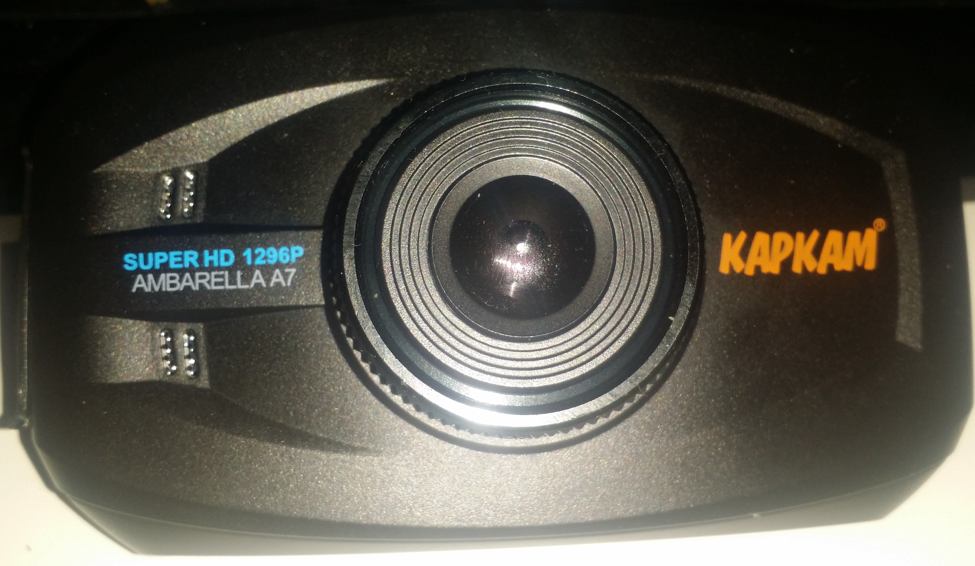

    Подскажите, пож-та, какой кнопке и надписи соответствует Rezet в моем случае?

  3. Маленькая дырочка в низу на корпусе должна быть, типа под иголку.
    Полистайте:
    http://3ppc.net/forum/showthread.php?t=28570

  4. Есть такое, спасибо.
    У меня тот который справа, OV.
