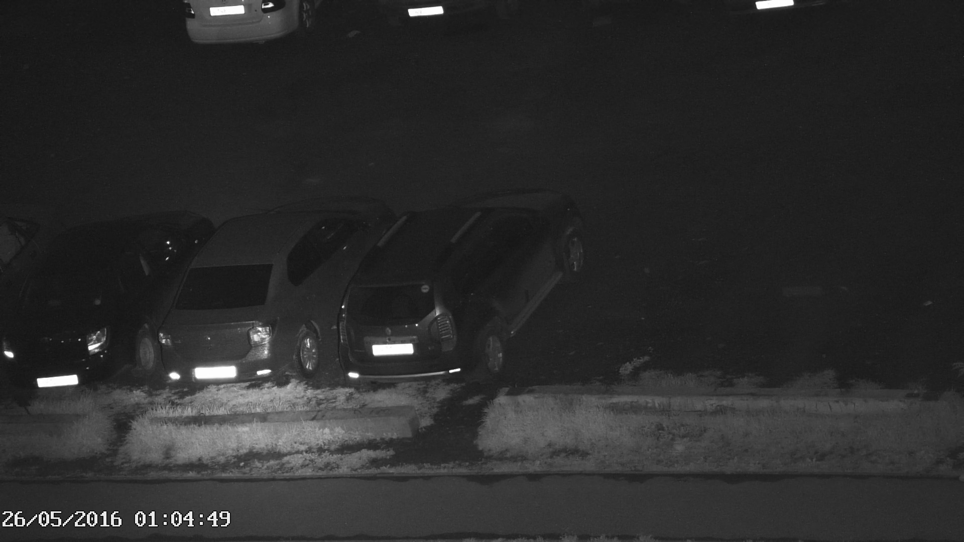

  5. У меня практический такой случай, свет только от окон жилого дома в 50 метрах примерно.
    Скрин с камеры на IMX 222 2MP с объективом 25 мм. До багажника средней машины 53-54 метра
    Световое пятно между второй и третьей машинами, это лупит подсветкой PTZ-камера

    не видно снимка
    #46 sotrack, 27 май 2016
  7. я вроде вижу
  8. Здесь я уже вижу снимок. Судя по отражениям с номеров соседних машин, достает не только до багажника средней машины, но гораздо шире, просто поверхность по разному отражает ИК подсветку, угол отражения тоже играет роль. На камерах обычно указывается расстояние для ИК подсветки, у меня указано до 30м на HIKVISION. Это мало. ИК прожектор нужен начиная со 100 м. При этом, если человек двигается в кадре, то он получается смазаным из-за длиной выдержки на кадр. Рассмотреть лицо человека получается, если он замрет на какое-то время в кадре при ИК подсветке. Это основная причина, почему письма счастья не приходят, если превышение скорости под камерой было ночью - номера смазываются под ИК подсветкой.

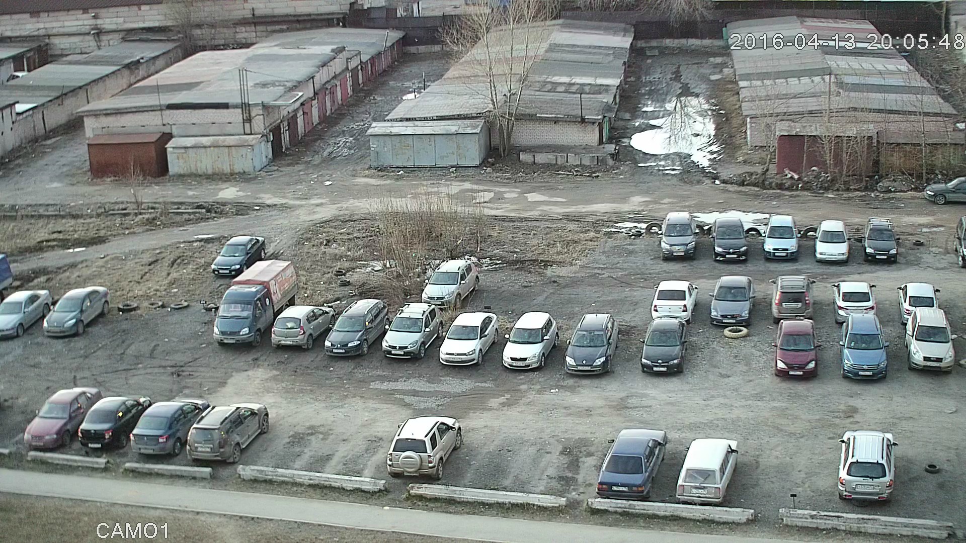

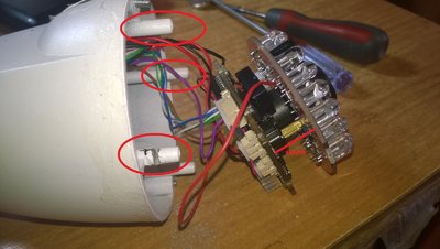

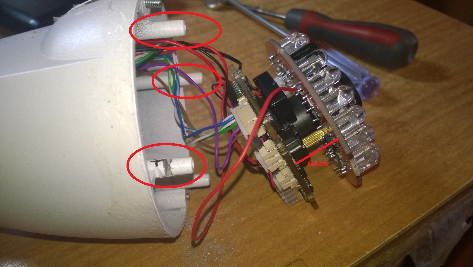

  10. Мне как-то свезло видимо, с подачи более опытного в этих делах Kaliningrad :)
    Холдер под объектив камеры на imx 222, позволил работать вот с этим16 мм ф.р. объективом вообще без проблем, достаточно большой ход по резьбе до фокусировки. Пришлось только стойки внутри корпуса камеры укоротить под весь модуль, чтобы в стекло защитное объектив не упирался. Возможно было опустить и нижнюю часть с холдером, за счет длины латунных стоечек между платами.
    С таким 25 мм ф.р. объективом вкручивается тоже на несколько ниток норм до фокусировки.

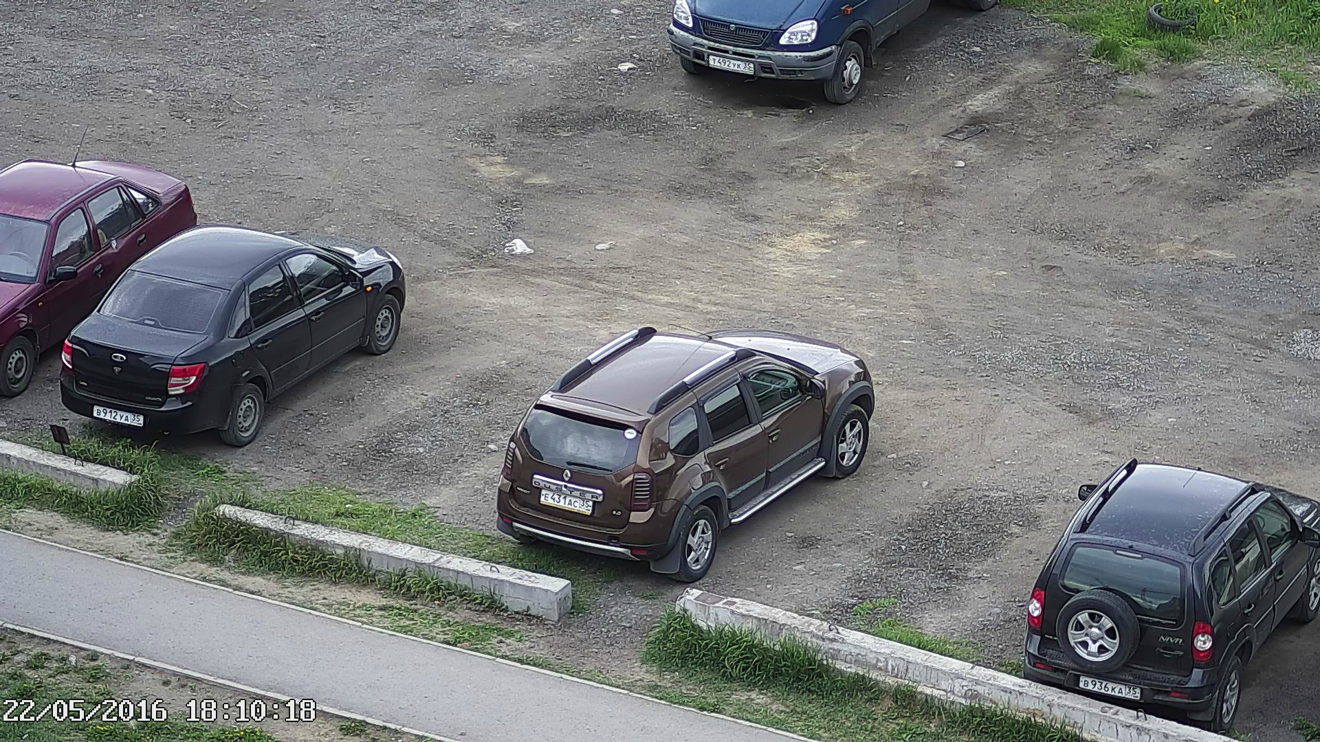

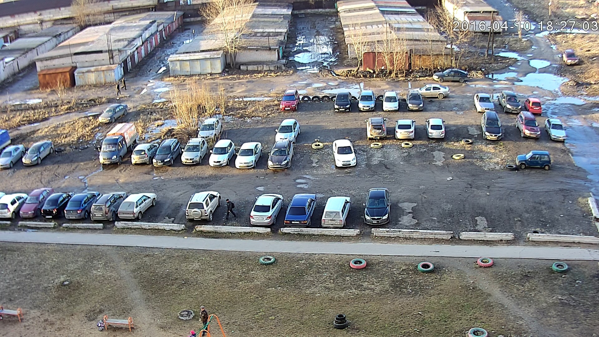

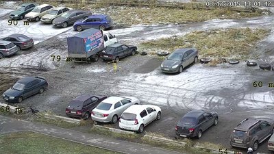

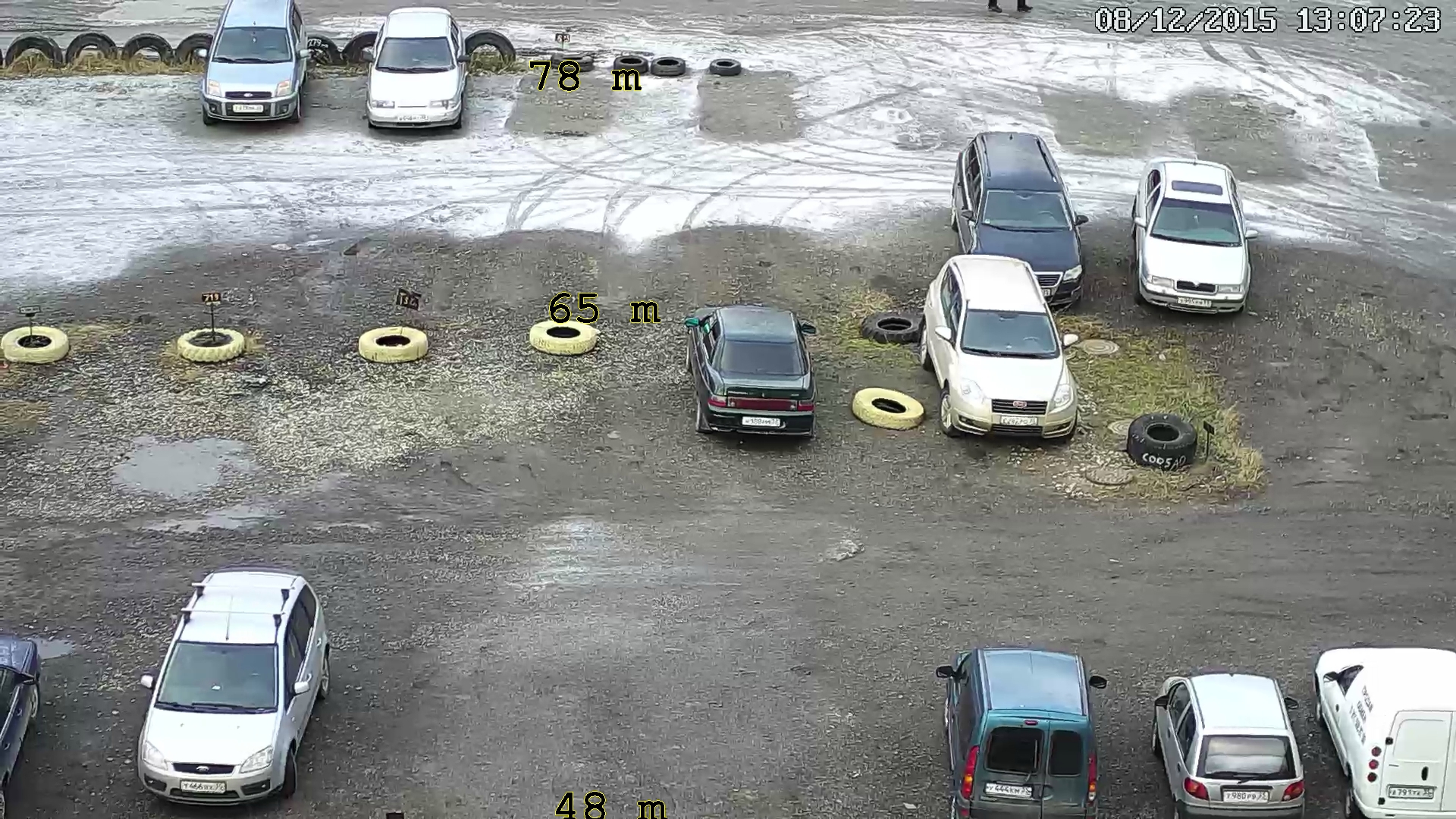

    Примеры с разными объективами, кмера одна:
    16 мм
    25 мм

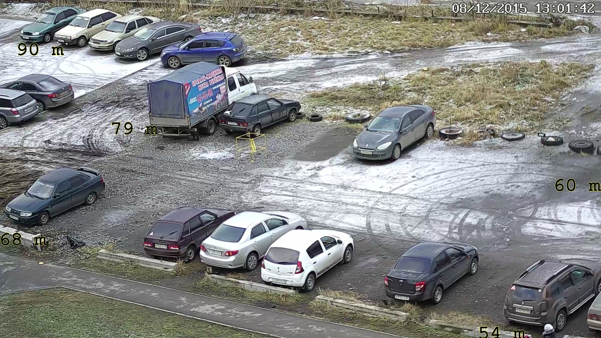

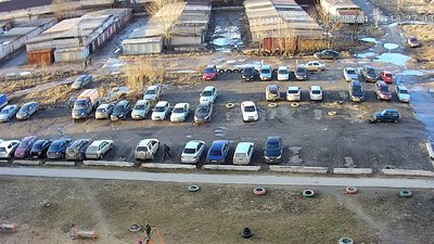

  11. Для комплекта еще с объективами 6 и 8 мм. Камера подобная, 2 MP на IMX 222. Во всех вариантах установка камеры под окнами 8-го этажа.
