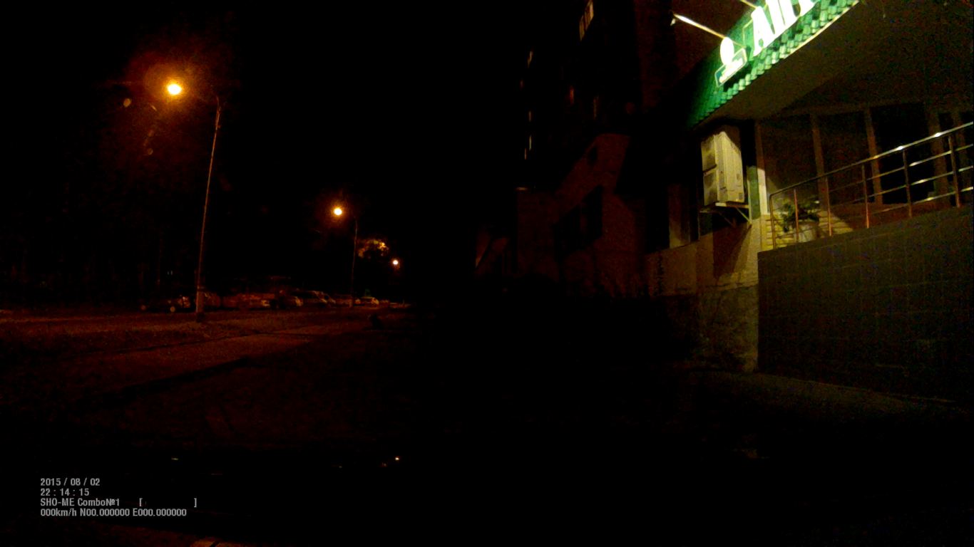

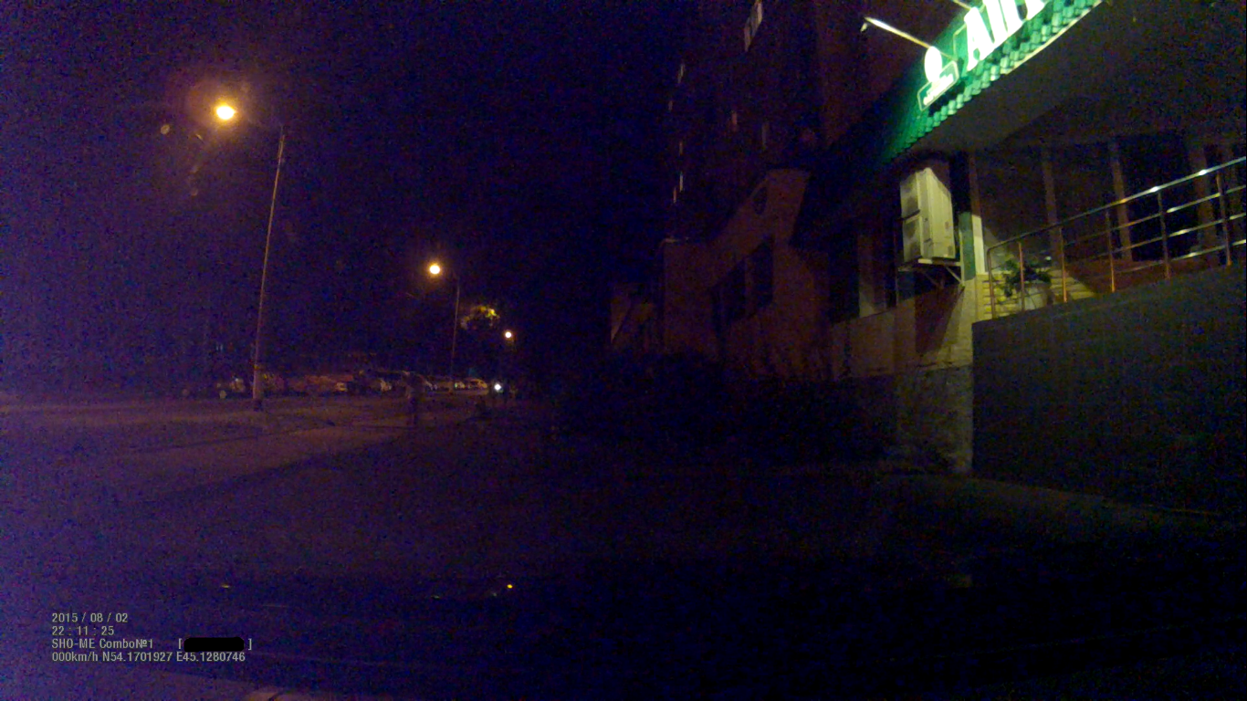

  1. Спасибо большое, Вы меня успокоили, что данный "дефект" это не брак моего устройства, пробовал в контровом свете, изначально как купил ВР, чтобы посмотреть как будет картинка себя вести, вроде никаких проблем и видимых косяков на изображении не было, все нормально. Ночью такой "шум" появляется примерно через полчаса после начала работы ВР, при просмотре видео, в принципе, никакого дискомфорта это не доставляет. После небольшого "отдыха", когда отключаешь ВР, а потом снова начинаешь снимать, все приходит в норму и снова повторяется примерно через полчаса. Аналогичная стуация и у пользователя pioner, да и посмотрев примеры видео в интернете заметил у некоторых похожие "помехи".
  2. При правильной установке матрицы 2710 при контровом свете получается вертикальная полоса на видео, на этом обожглись в свое время пара брендов.
    Матрицы перевернули на 180 градусов,полоса пропала, возможно и в случае с Шоми присутствует какой-то недочет в этом плане.
