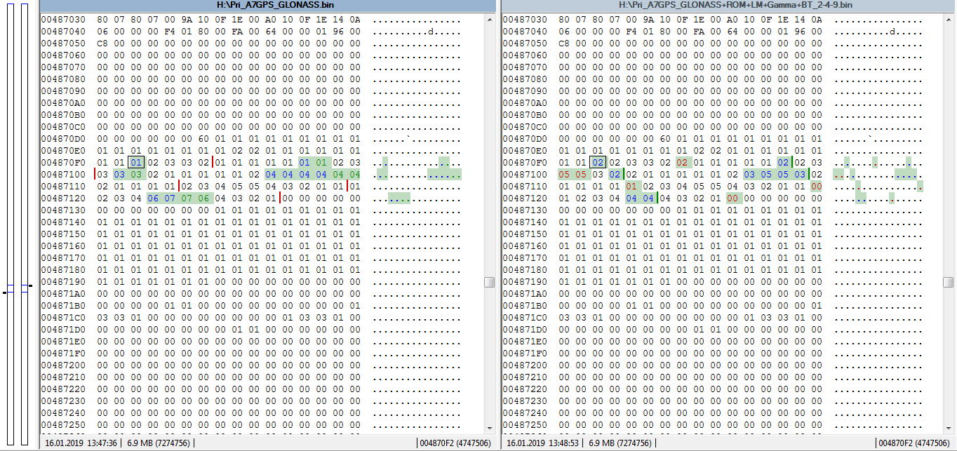

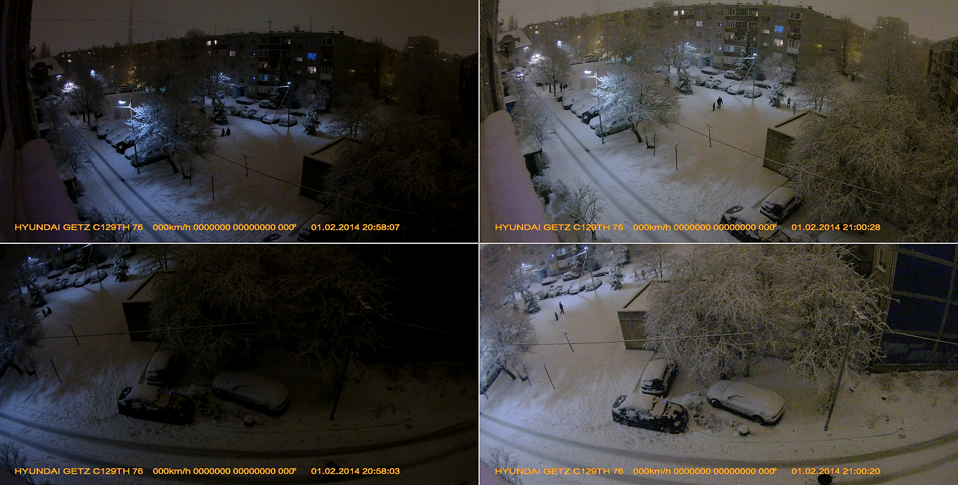

Что именуется не иначе как яркость и насыщенность. Автор программы предельно точен. Могу засвидетельствовать...) Яркость "6" на А7 может приводить к пересветам ярких участков кадра и повышает шумность картинки, хотя при этом она и станет светлее. Поэтому предпочтительнее использовать настройки гаммы... Гамма в нашем случае выглядит так, отчасти являясь LUT-ом: В А7 это три кривых (в А12 9 штук)... При изменении кривых можно плавно вытянуть тени и убрать пересветы. Выглядит это так (на примере клона SS7810):
На данный момент у меня нет конкретно этих настроек, поскольку нет самого регистратора и было это уже очень давно. Вы можете взять параметры из последних прошивок Trendvision. При желании подкорректируете сами под свои нужды...
посмотрел 2 прошивки для трендвижн 718 и что-то не радует меня увиденное. Одна прошивка от 16го года взята с форума, а вторая от 17го года с сайта трендвижн. В первой гамма изменена, а во второй нет. Взял прошивку для ss7810 от za rulem и там тоже стоковая настройка гаммы. Пытался найти ваши прошивки и тоже по нулям, ссылаются в постах на эти прошивки но ссылок самих не нашел. Прям секретная информация какая то. Продолжаю поиски той прошивки, по которой у вас фото приложены. UPD. вроде нашел в этом посте https://videoregforum.ru/threads/trendvision-tdr-718gp.1525/page-789#post-130047
