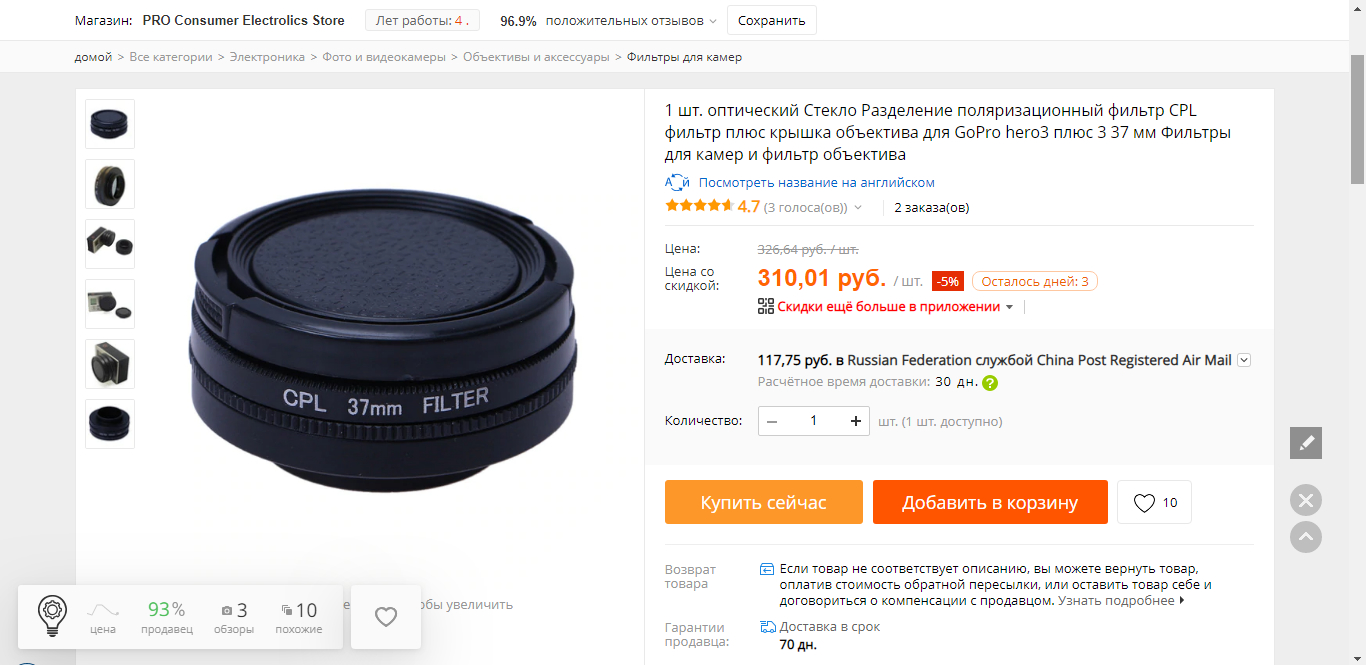

    Нужен нормальный стеклянный CPL. Я уже в корзину такой кинул:
    https://ru.aliexpress.com/item/1pc-...ml?spm=a2g0o.cart.99999999.272.4ba93c00zlbKj5

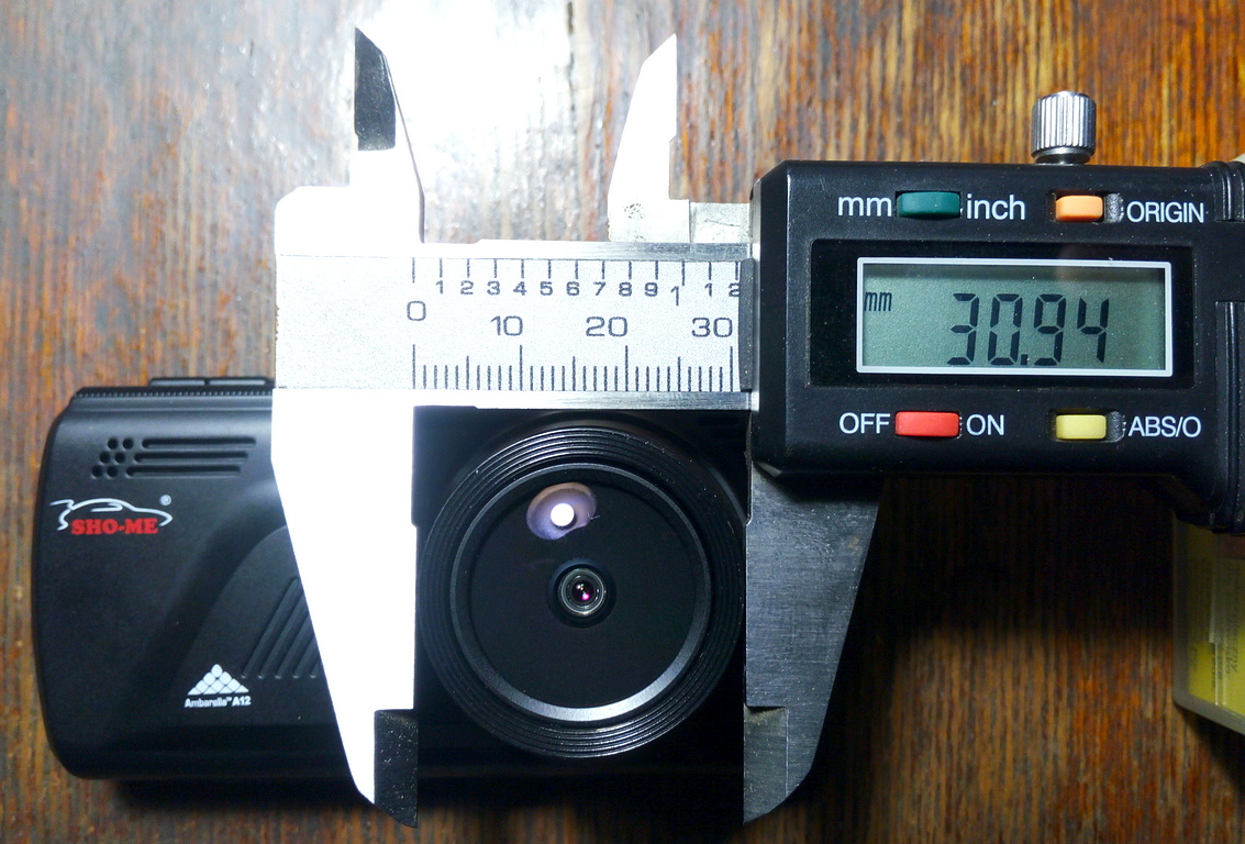

    Как раз должен подойти:

  15. получишь - выкладывай фото как он подошел. там крепление просто надевается "в натяг" или что-то другое?
  16. Нет, не одевается. Требуется лёгкая переделка. Мысля уже есть...
  17. Тоже заказ этот фильтр, @Kaliningrad потом поделишься мыслей как прикрутить
  18. Можно пока идут - покумекать, размеры кое-какие здесь: https://videoregforum.ru/threads/fotokonkurs-ustanovka-v-mashine.793/page-6#post-45046
  19. Добрый день. Я тоже стал обладателем данного девайса. Подскажите пожалуйста, где заказывали фильтр к нему. На Али, где заказал Kaliningrad, уже данного фильтра уже в продаже нет. Прошу ВАС скинте ссылочку. С уважением, Валерий.
