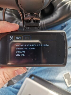

  17. Добрый день. Что за прошивка от 12.11.2021г. На оф сайте от апреля вроде. Купил видеорегистратор в ситилинке походу он б.у. видеорегистратор выпущен от 03.2021. Прошивка от 12.11.2021.
  18. Обычная практика - с завода аппараты приходят с более новой версией прошивки, чем та, которую присылают заказчикам.
