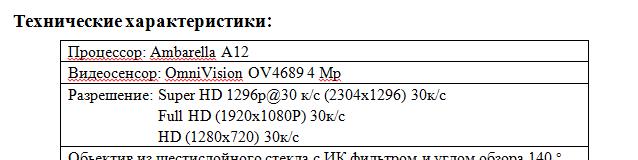

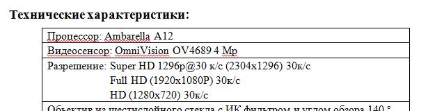

  19. На сайте, в описании разрешение указано 2560х1440.https://sho-me.ru/katalog/videoregi...-videoregistrator-sho-me-a12-gps-glonass-wifi
    Попутно вопрос, внутри стоит аккумулятор, но при выключении из прикуривателя(зажигания) сразу гаснет экран и текущий файл потом не воспроизводится. Что может быть с аккумулятором? Приобретен регистратор 4 дня назад.
