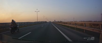

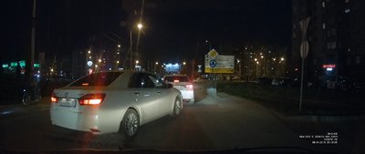

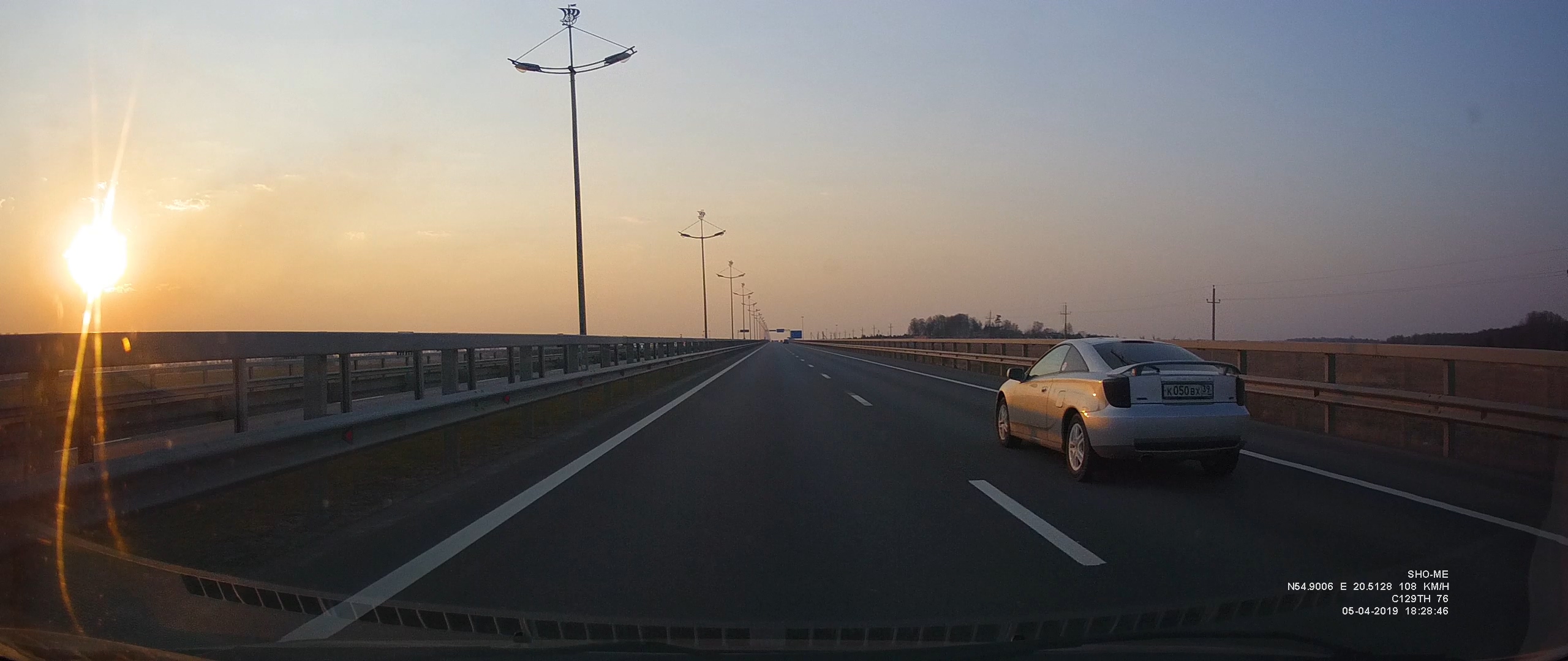

    Трасса, вечер, режим 2560х1440р HDR:
    Sho-Me A12 GPS-GLONASS - Вечер. Трасса (2).MP4_20190405_223252.973.jpg Sho-Me A12 GPS-GLONASS - Вечер. Трасса (3).MP4_20190405_223341.998.jpg Sho-Me A12 GPS-GLONASS - Вечер. Трасса (4).MP4_20190405_223351.814.jpg Sho-Me A12 GPS-GLONASS - Вечер. Трасса (4).MP4_20190405_223407.802.jpg Sho-Me A12 GPS-GLONASS - Вечер. Трасса (6).MP4_20190405_223517.227.jpg Sho-Me A12 GPS-GLONASS - Вечер. Трасса (7).MP4_20190405_223538.620.jpg Sho-Me A12 GPS-GLONASS - Вечер. Трасса (8).MP4_20190405_223550.956.jpg Sho-Me A12 GPS-GLONASS - Вечер. Трасса (9).MP4_20190405_223628.815.jpg Sho-Me A12 GPS-GLONASS - Вечер. Трасса (10).MP4_20190405_223654.321.jpg Sho-Me A12 GPS-GLONASS - Вечер. Трасса (12).MP4_20190405_223710.243.jpg Sho-Me A12 GPS-GLONASS - Вечер. Трасса (12).MP4_20190405_223731.326.jpg Sho-Me A12 GPS-GLONASS - Вечер. Трасса (15).MP4_20190405_223901.263.jpg Sho-Me A12 GPS-GLONASS - Вечер. Трасса (17).MP4_20190405_223927.648.jpg Sho-Me A12 GPS-GLONASS - Вечер. Трасса (19).MP4_20190405_224020.760.jpg Sho-Me A12 GPS-GLONASS - Вечер. Трасса (21).MP4_20190405_224034.124.jpg Sho-Me A12 GPS-GLONASS - Вечер. Трасса (21).MP4_20190405_224039.732.jpg
