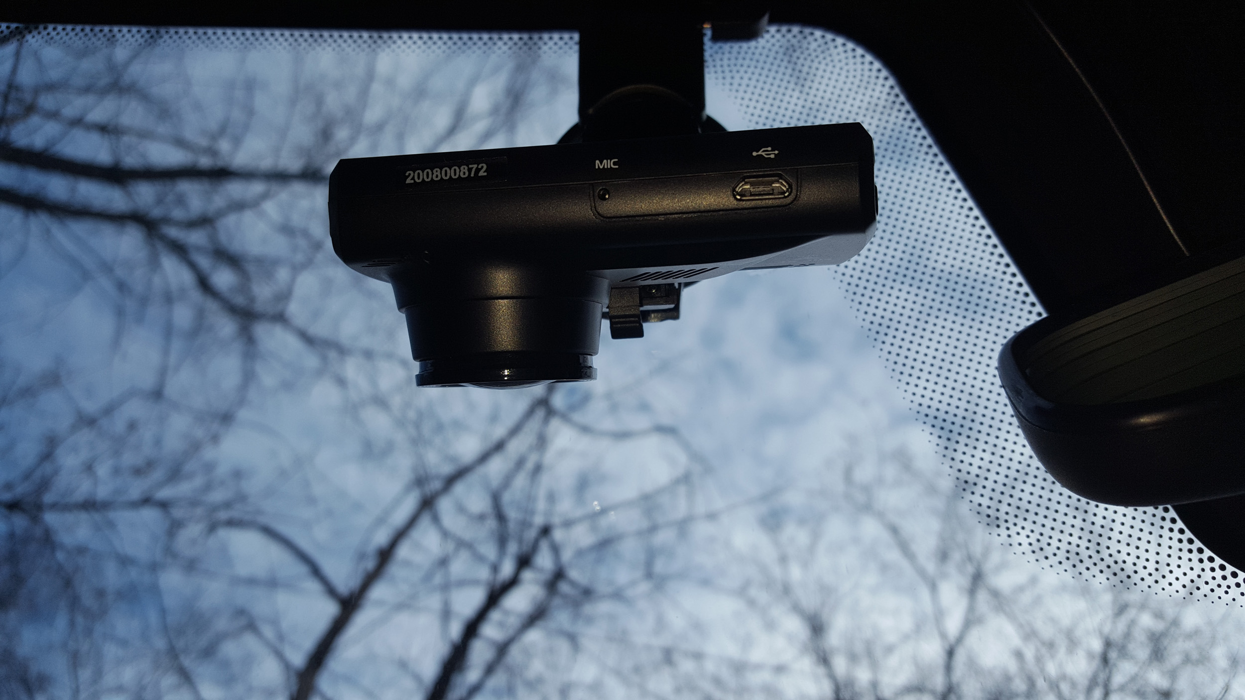

  11. Предоставьте, пожалуйста, фото устройства с захватом серийного номера. Спасибо!

    К Вам тоже просьба, чтобы продолжать предметный разговор, предоставьте, пожалуйста, фото устройства с захватом серийного номера. Спасибо! Это поможет найти устройство из той же партии и протестировать его.

  14. Да пришлю я вам фото, пришлю. Не могу же я все бросить в выходной день!

    Держите серийник: 200800872
