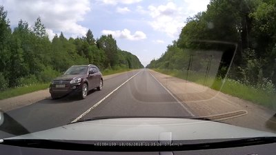

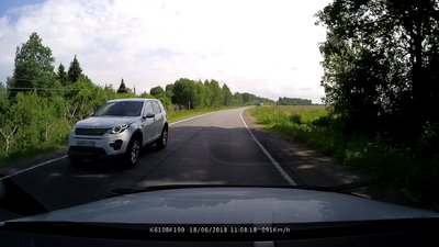

    Registrator Viewer как-то тяжело и очень долго обрабатывает файлы с регистратора перед открытием.
    Картиночки ниже...

  8. А я бы ещё и фокус покрутил. Мылит довольно сильно...
  9. Да, это я заметил, что не так что-то с фокусом, не сказал бы что очень сильно, но заметно. Покрутить в нём фокус, это ведь и холдер пилить, судя по твоему опыту. Пока я не созрел до этого. Добиться бы от него стабильной работы для начала. Надеялся подраскачаются в работе элементы питания, но пока этого не происходит. По мануалу у него кроме прочего заявлена синхронизация времени со спутником, это решило бы часть проблем. Но по факту нет никакой синхронизации.

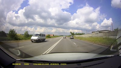

    Я пока на пробу наклеил на микрофон кусочек пористого скотча. Тест в домашних условиях (с разговором и музыкой с аудиоколонки в микрофон вр) дал относительно положительный результат. Надо посмотреть как в авто будет, не исключено, что там могут иметь место и некие наводки по питанию. Не удовлетворит, буду пробовать вкорячить от телефона, надо только подумать ещё куда именно, он и по месту подойдёт, но может стОит подальше от ионисторов прилепить.
    Немного видео для сравнения с Тени и Драйва. Тень со звуком :(, Драйв без (там звук нечего оценивать, он идеален). Время на вр не синхронизировано.
    По настройкам: Тень - вдр выкл, экспо "-0,3" (прошивка @Kaliningrad от 04.02.2017 с Дашкама та, что "экспериментальная проверена лично, претензии не принимаются") ; Драйв - вдр вкл, экспо "0", 25fps (прошивка сток)
