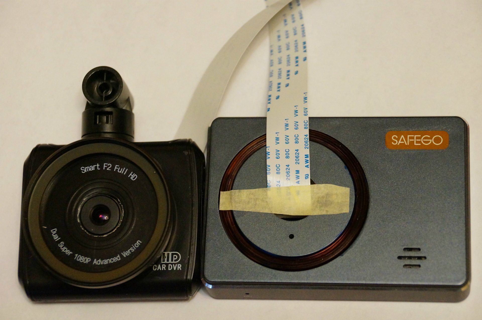

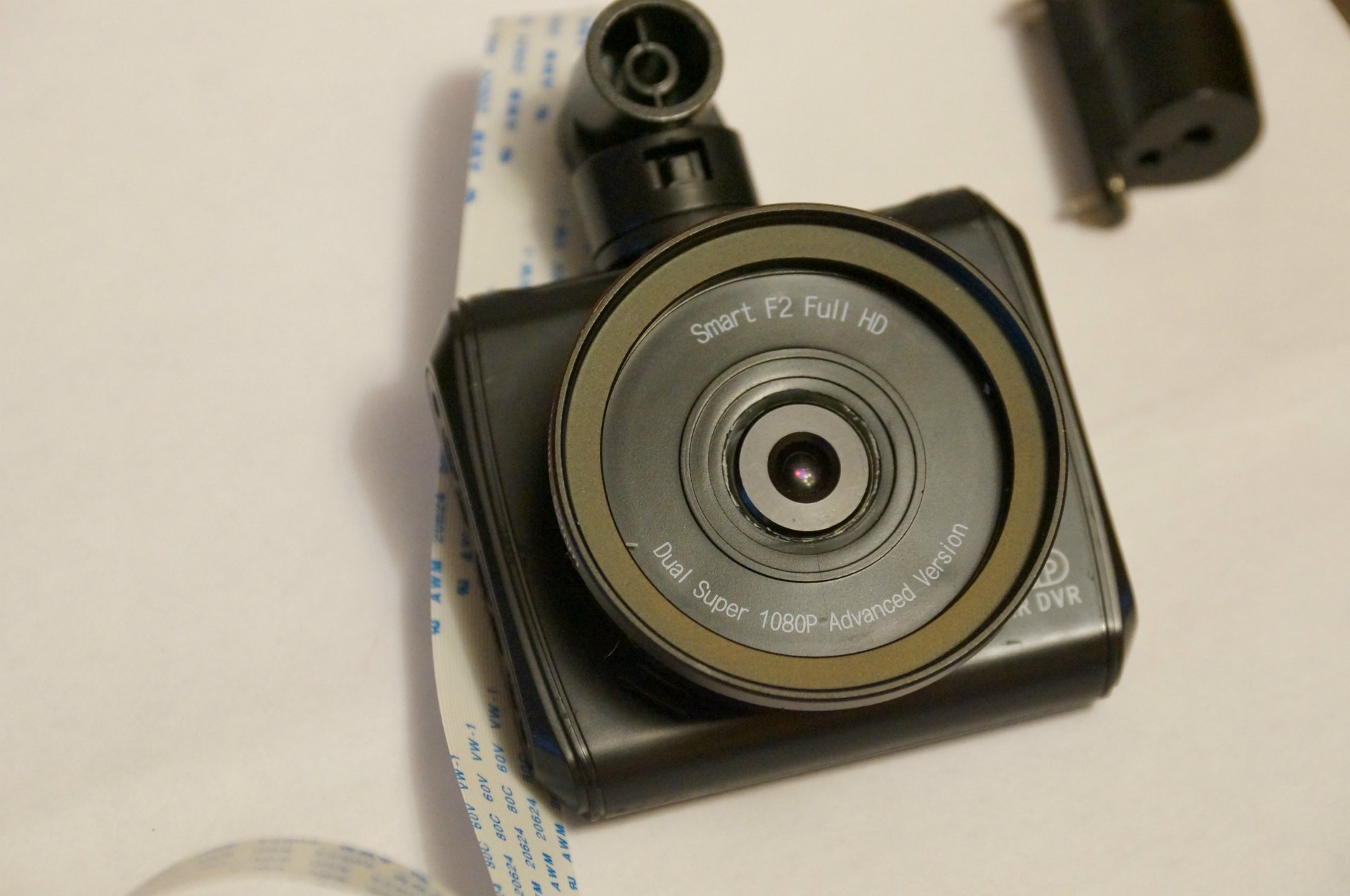

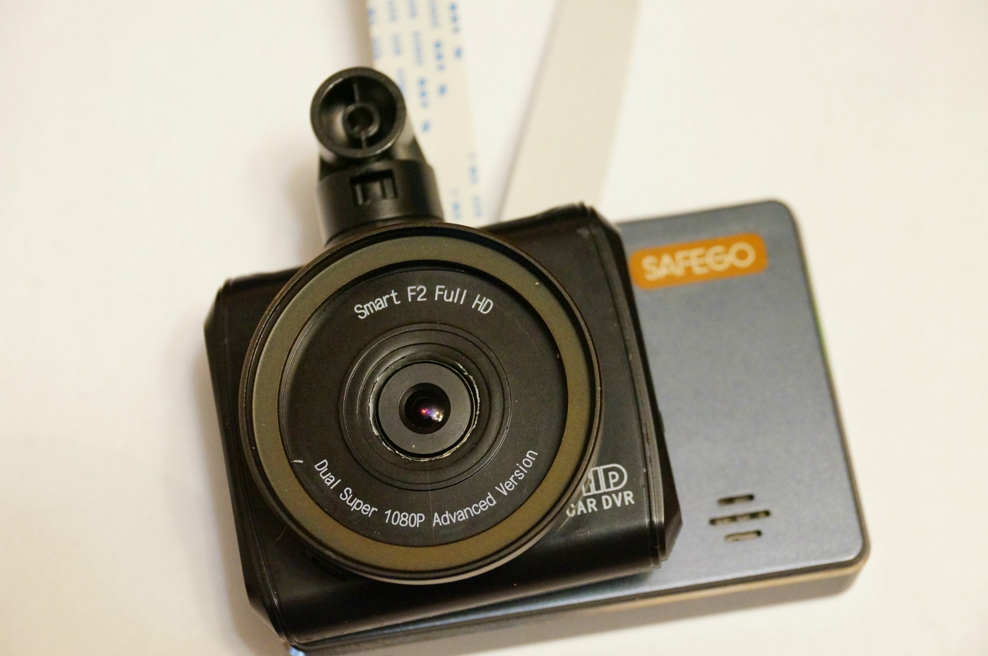

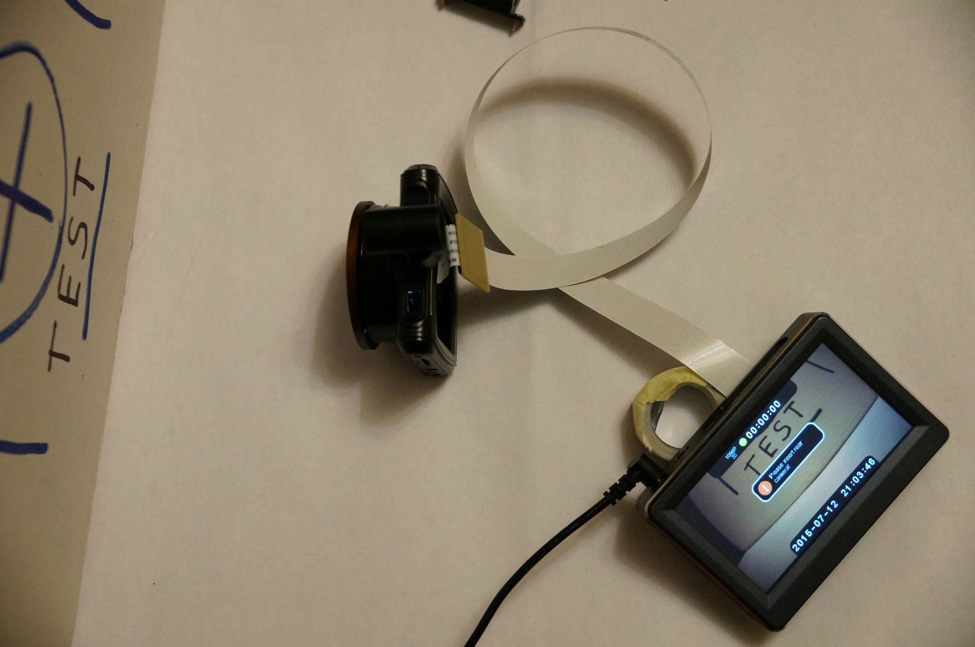

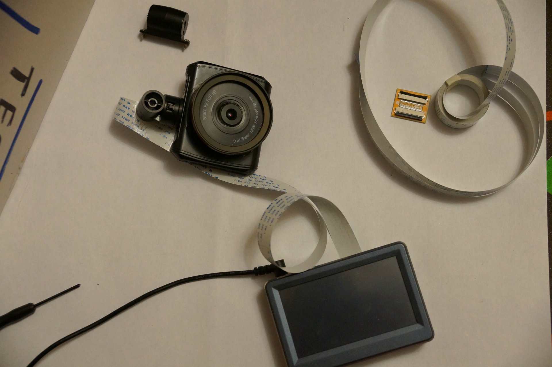

  8. Надоело мне неудобство , что регистратор находится за зеркалом заднего вида, нажимать неудобно тач и вообще большой он, немного поизвращался. Так сказать прототип .. немного шлейфа + китайский дешевый регистратор как донор.
    1f35d4fc7cde.jpg 3a83765772ee.jpg 86f8b815d15d.jpg 4508c9a9cb34.jpg f586aa54ee5a.jpg
    вообщем основной блок прикреплю на откидывающийся козырек либо приделаю в потолочную консоль где ниша для очков (еще думаю)..
    Из достоинств схемы, меньше девайс на лобовике, крепление камеры позволяет ее поворачивать, ну и от солнца основной блок вообще не будет греться. пока как то так :)
    #48 Samohod, 12 июл 2015

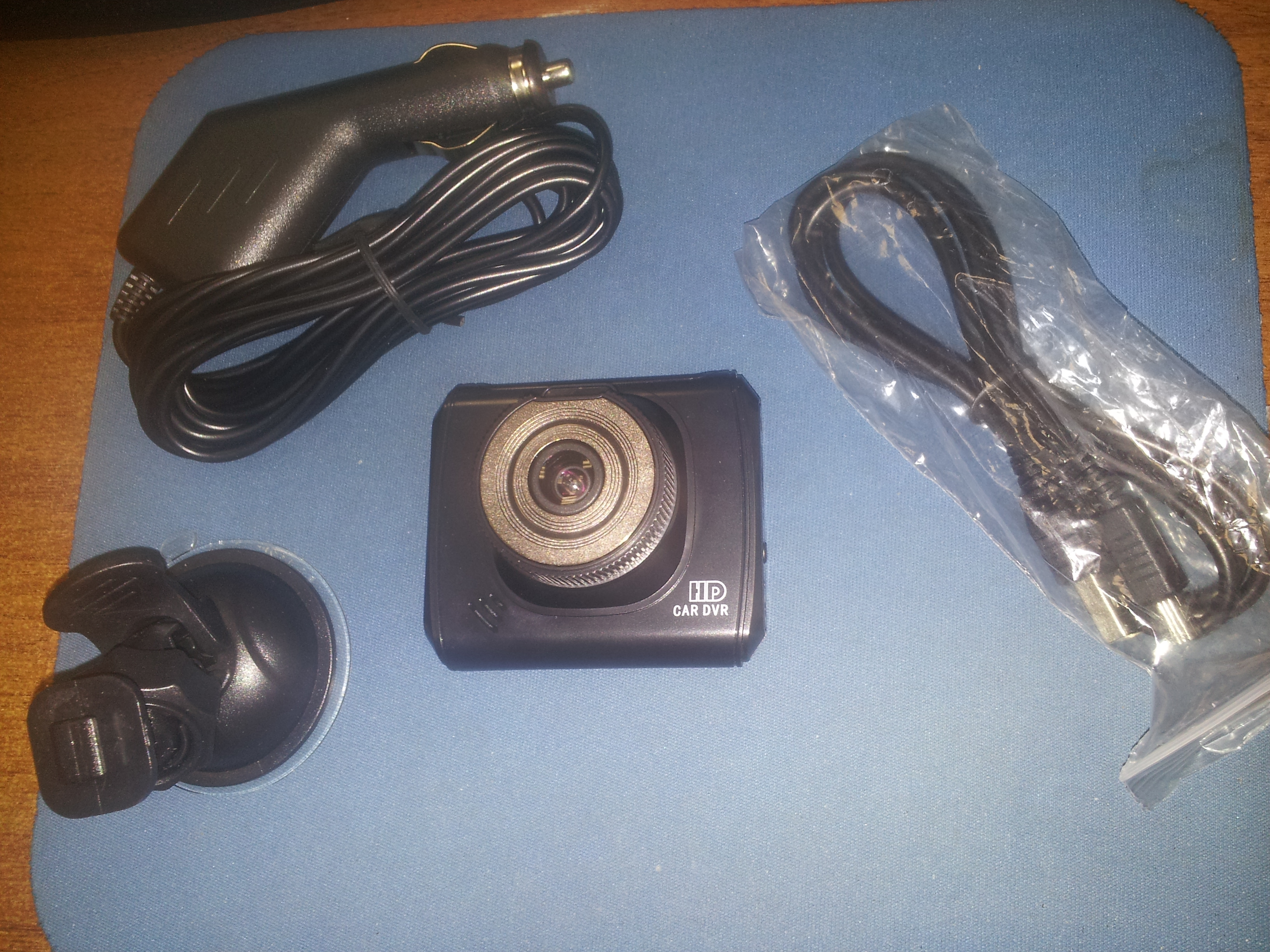

  9. забыл добавить
    донором был вот этот копеечный регистратор (до 15.уе.)
    плата передней камеры подошла "тютелька в тютельку" внутрь корпуса, меньше можно брать ТОЛЬКО по ширине, высота впритык

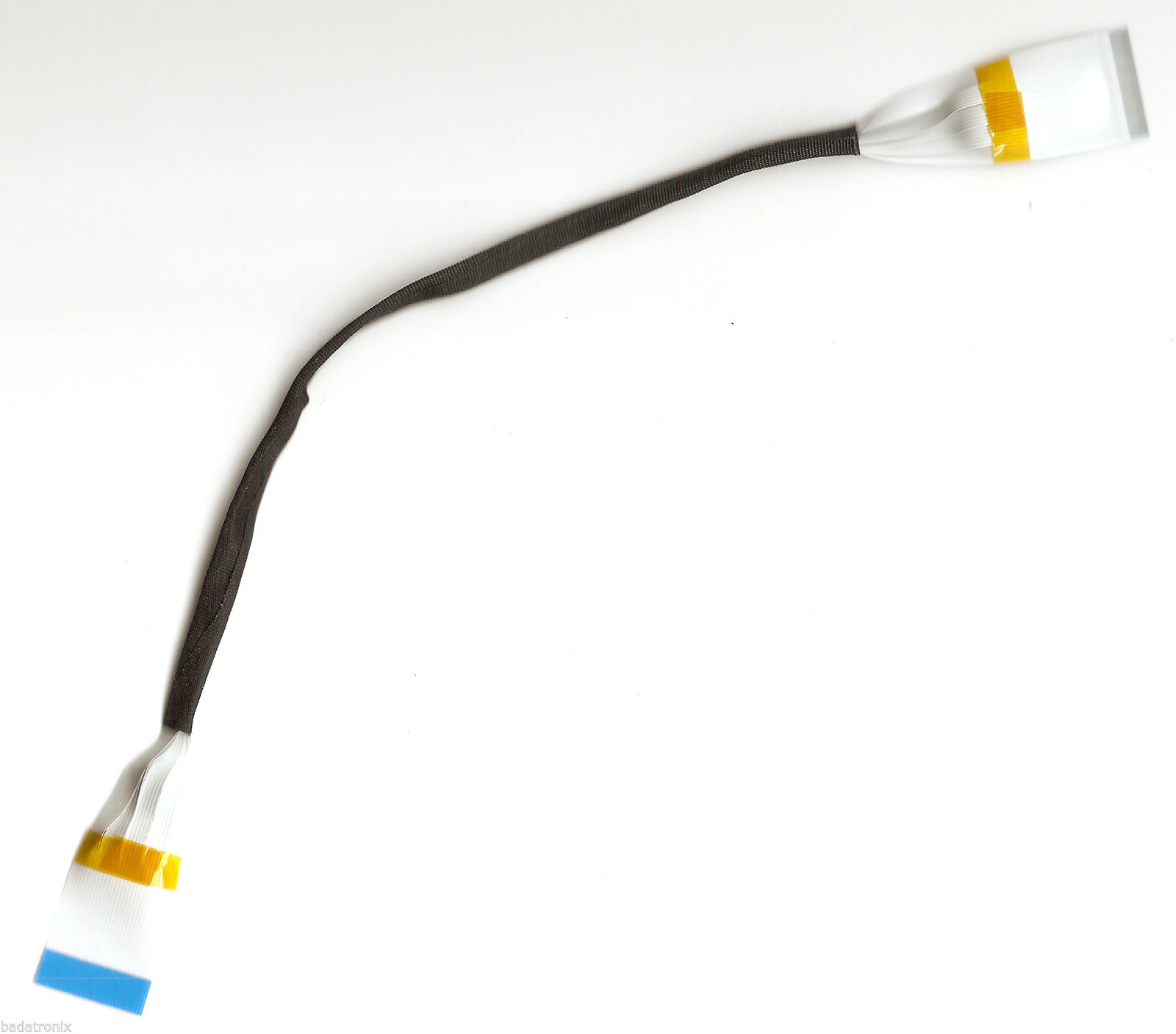

    кто будет повторять, шлейф лучше взять вот такого плана, он слегка "сжат" и более удобен IMHO
  10. @Samohod шикааааарно!!! Не определился, где будет жить основной "блок"?
    "Сжатый" кабель не у китайцев случаем брал? Если да, то можно ссылку?
    Вообще я думал метра два удлинить бы..))
  11. На козырек повешу, там удобней. кабель конечно у китаез (никто больше их не делает ), поиском пройдись на али 30pin 0.5pitch их там валом.
  12. Спасибо! А сама камера вместе с платой не греется?
  13. только если от солнца
  14. Ну тоесть не горячая? Если в глухой корпус спрятать и только дырочку оставить - не "задохнется"? ))
  15. она холодная вообще
