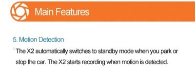

  2. В инструкции сказано, что детектор движения включается когда запарковался или остановился. Так может это происходит по G-сенсору и не обязательно зажигание или ACC подключать? image.jpg

    2 вы не правильно интерпретировали перевод, паркинг срабатывает по АСС

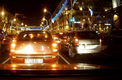

  5. Понимаю, что этот Safego=Panorama X2.. Но всё же картинка из соседней темы про конкретно Panorama X2
    не даёт покоя... На видео ведь как раз засветы везде(( Или я тупой? ))
  6. @KolobokM если правая картинка покоя не дает - там, похоже на одних противотуманках едут, отсечка света по середине бампера идет (горизонтальная, и по забору слева тоже), хотя подьехали почти вплотную. И вообще про эти сьемки, где много иероглифов, уже писали - неизвестно чем и в каких условиях они снимались, не обращайте внимания - любят восточные товарищи такие постановки выкладывать (как и блескучести/красивости снаружи лепить на корпусе всех ВР).

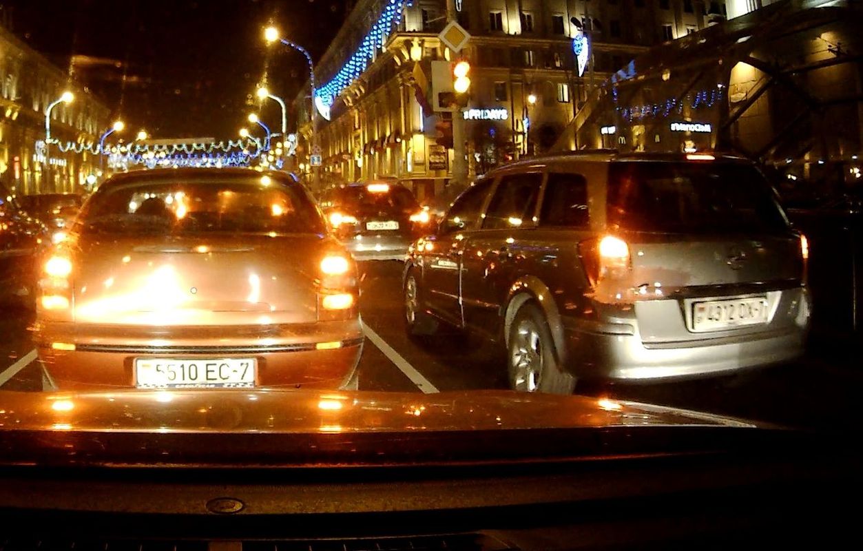

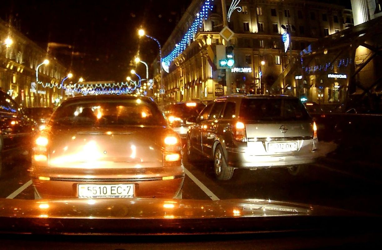

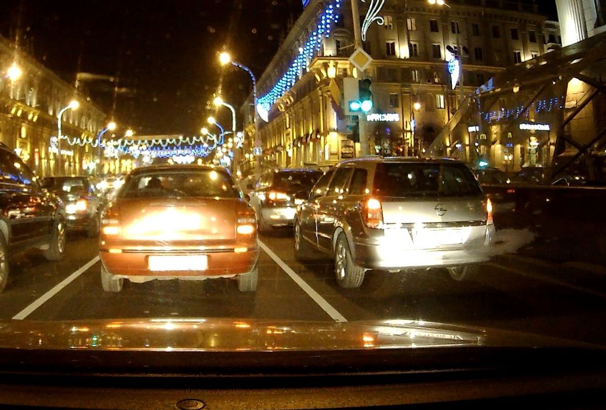

  7. По скринам можно проследить, как меняется видимость/засвет. Когда угол большой (передний автомобиль близко) - и засвета практически нет (#1), такого, как на #2, когда Опель справа вперед проехал, и уж полный засвет - когда обе машины еще продвинулись вперед - #3
    скрин 1 alexsoll ночь номера а.jpg скрин 2 alexsoll ночь номера а.jpg скрин 3 alexsoll ночь номера а.jpg
  8. :) если "грубо" , то картинка ПРАВДА, но слегка максимизирована по пересвету, и только справа это будет mini0803, а слева Panorama X2'\SAFEGO
    Есть такое у Panorama X2\Safego как пересвет номеров, есть. Но это видно только в сравнительном видео и скриншотах. Я делал тест и днем и ночью. Примеры см. ниже, снято в одно время с одной машины (фары штатный биксенон).
    Так как корейские недопрограммеры это пока не пофиксили, поставил CPL фильтр на ночь в городе, меня устраивает. (видео с CPL on\off ночью) тоже выкладывал.

  9. А есть шанс, что пофиксят? Тоесть это на программном уровне чисто осталось допилить? Думаете сделают? )) Номера всегда прям так засвечены? Есть-ли какая-нибудь негласная вероятность фиксирование номеров ночью? А то если из 10 роликов только на одном с трудом можно разобрать номер ночью, то блин все достоинства этого рега чуть-ли не перевешивает один этот косяк с засветами...((
  10. Ну ролики можете глянуть в интернете у кого как показывает, во первых фары у всех разные, во вторых положение рега относительно горизонта сильно влияет, плюс CPL частично снижает эту проблему.
    А по "шансу" не скажу... он то есть всегда, но... говнопрограммеры до сих пор это не сделали..
    Да и врать не буду, надежды мало, это один из главных показателей любого регистратора в плане как делать правильный экспозамер картинки. У Panorama X2\SAFEGO он "тупой" и узкоточечный (по самому центру картинки мизерное поле, что днем, что ночью).
    Вот типичный пример, если направить точку экспозамера выше или ниже , можно наблюдать его "работу" - явление номера и пропадание столбов :confused:
    подозреваю, что если задрать ночью его в небо, засветов почти не будет :cool:
