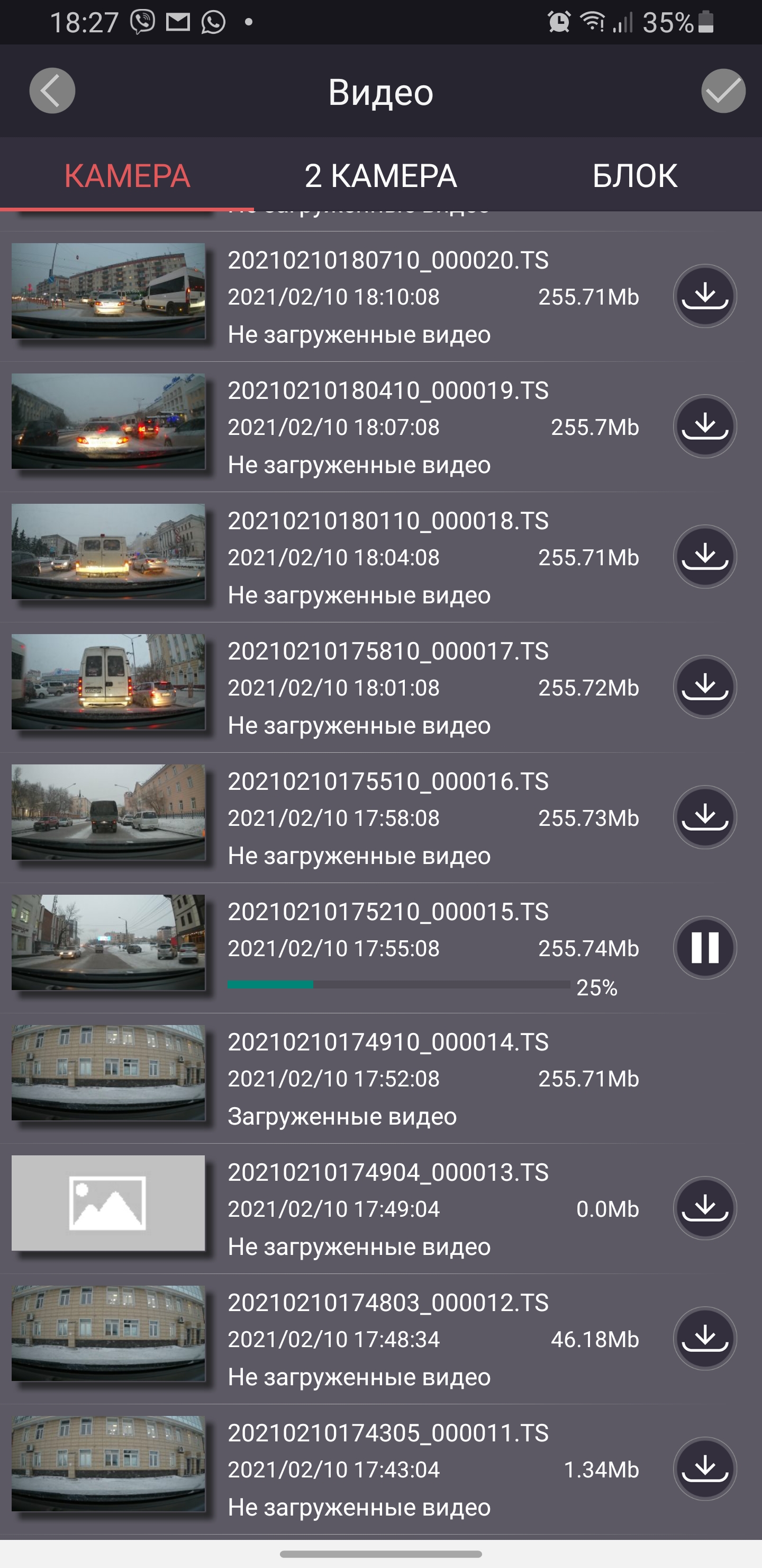

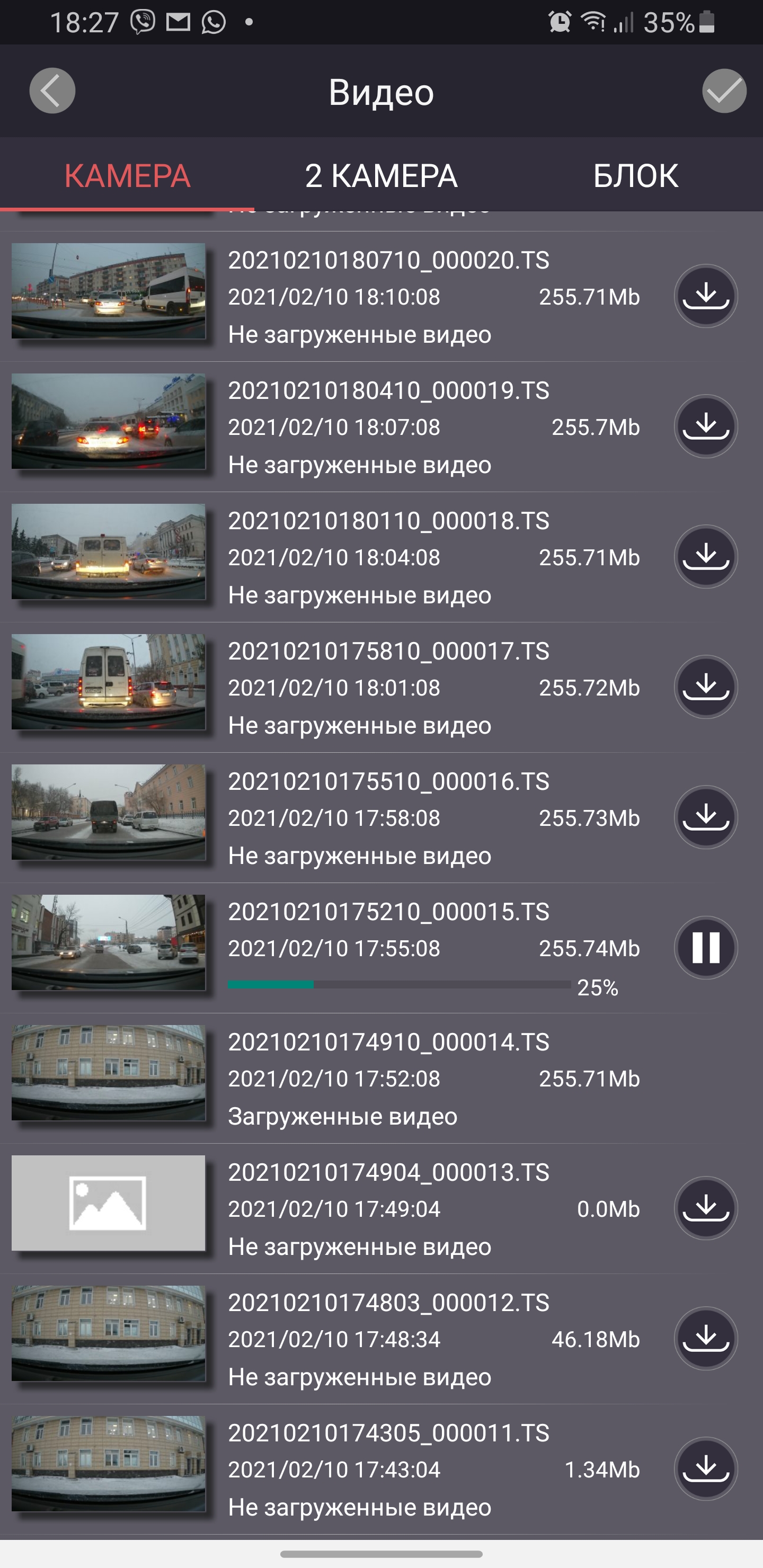

  2. Рад за вас товарищи, ну а собственно у всех такие пробелы между видеозаписями по 2-3 минуты?

  9. На скрине не особо видно, что там у вас пропущено. По личному опыту скажу, что такое бывало у меня, лечилось заменой флешки. Сейчас юзаю сандиск ультра 10 класс 32 гб
