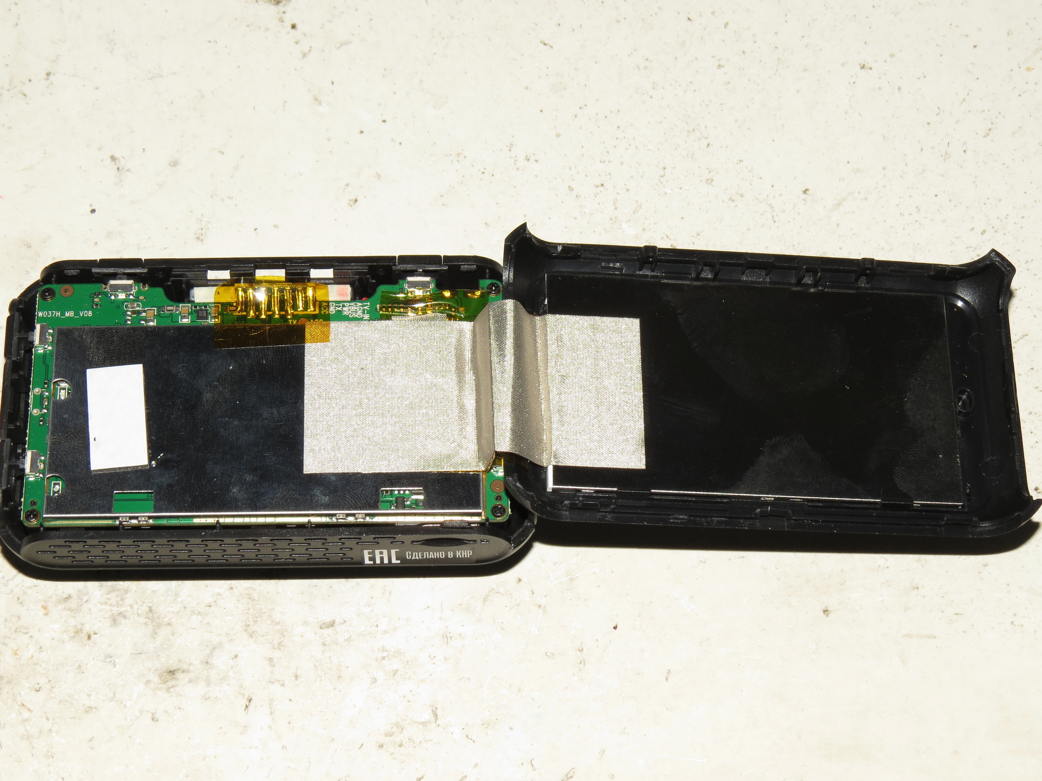

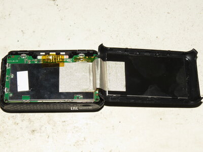

  5. Там однозначно еще сидит STM32 вижу его прошивку. Есть ли какие-то хитрости со вскрытием? Или просто два винтика с торца и на защелках весь?
  6. STM32 там нету. Этот проц есть на плате РД, которая подключается отдельно 4 проводками к основной плате. Но, по идее, его код обновляется с SD карты и не должен сохраняться в коде прошивки самого аппарата. Так что, не знаю, что сказать на этот счёт.
    Открывается он - да, там всё на защёлках. Я не смог его разобрать, не сломав парочку, хотя старался и очень аккуратно всё делал. В итоге, в собранном состоянии он теперь не так плотен, как был изначально.
    Вот, может быть поможет... Защёлки по четырём его скруглённым сторонам и сверху-снизу по 3 штуки, плюс по бокам в центрах по одной. Короче, как открыть его не повредив - не представляю.

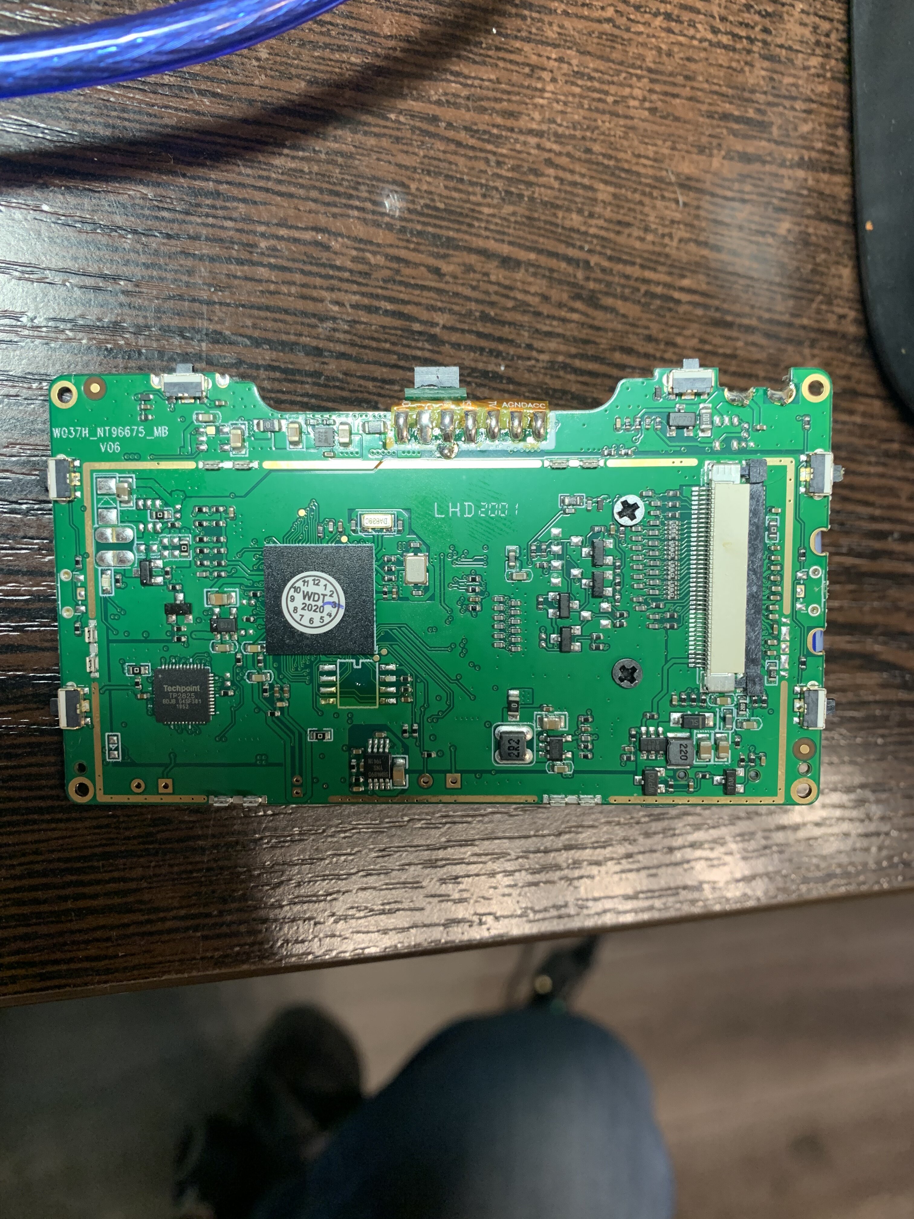

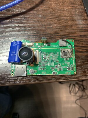

    Вообщем для начала вскрыл. Удивительно но не сломал ни одной защелки=)
    Разобрал полностью.
    Сдул флешку и считал ее программатором на всякий случай, чтоб был полный фулл дамп.
    Все в аттачах. Вдруг кому понадобиться.
    Процик греется нереально конечно. Экран выполняющий через термопрокладку роль типа радиатора просто не коснуться.... Не думаю что это конечно норм. А это ведь плата с NT-процессором.
    Плата где стоит РД - та тоже как утюг.... В собранном виде представляю как "комфортно" процессорам внутри...
    Надо разбираться...
    Думал что флеха мрет, но врядли тк все-таки заставка показывается а она то на флешке записана...
    Так что будем разбираться дальше
    P.S. Дамп прикрепить не могу(большой размер файла). Надо кому будет - пишите в личку скину на почту.
