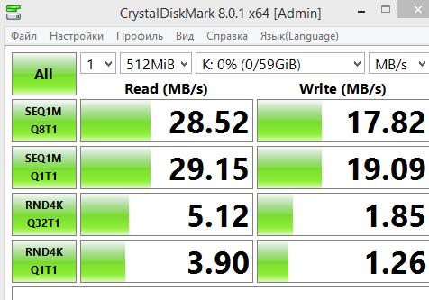

  1. Спасибо. Какая картина интересная вырисовывается.
    Запустите тест карты с помощью HD_Speed и выложите сюда скриншот результата.
    https://trend-vision.ru/media/files/simple/productfile/data_05042021.rar
  2. На чтение - 27Мб в среднем пишет (еще тестица)
    На запись - 18Мб
    Народ - ну так что - у меня карта не подходит что ли?
    А как же вот она работает на старой прошивке и не работает на новой?? а?
    Добавил стабильность работы в HD_Speed --- вроде всё нормально

  3. @ruzpage
    Да много не надо прогонять. Главное пиковые значения увидеть. Затыкается или нет при записи.
  4. @ruzpage Скриншот в студию.
    У себя нашел 16 гиговую карту и прогнал. Но она и так тянет в ВР.
    На графике видно, что Запись идет относительно ровно. И если появляется отрицательное пиковое значение, вот из за него ВР и начинает пиликать. Один кратковременный он может и проглотит, а вот несколько подряд, будет жаловаться.

  5. Так а зачем тест скорости выложили? Я же ссылку дал на совершенно другую программу. В ней стабильность измеряется.
    #325 Dimson75, 28 май 2021
  6. Проводя тестирование в режиме только записи вы получите совершенно волшебные результаты скорости. Можете смело их игнорировать, т.к. в видеорегистраторах не используется режим только записи потока данных на карту. В них происходит процесс одновременно и записи и чтения данных с карты. Поэтому, если уж используете данную "чудесную программу" для тестирования, то применяйте режим "запись+чтение" и размер блока данных выбирайте не более 128КБ. Хотя она откровенно врёт, т.к. скорость в зависимости от размере блока по факту должна сильно меняться, а у неё всё плюс-минус одинаково. Но для приблизительного оценивания качества карты и она сгодится.

  17. Поставил последнюю прошивку - НО ! двухКамерную (на однокамерный) , Ездил минут 30-40 сегодня - ни разу не перезагрузился (как в прошлый раз с однокамерной, через каждые 2-3 мин).... еще флешку заменил на Sandisk Extreme 32gb V30 (погонял тесты --- на запись 25мб.с вместо 18ти, т.е. на 25% на запись получше...... на чтение так же как предыдущая)
    И Сентябрьская прошивка тоже !! ДВУХКАМЕРНАЯ на моём работает...
