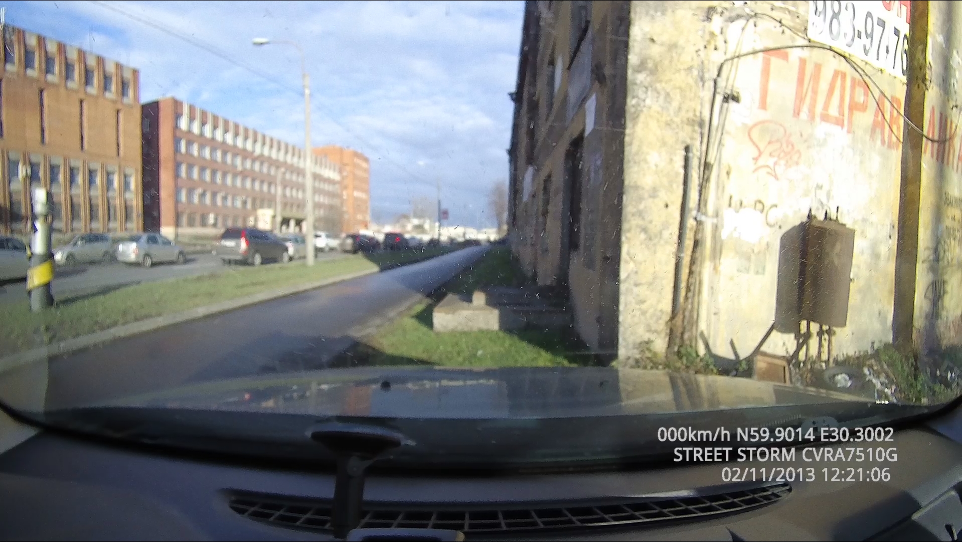

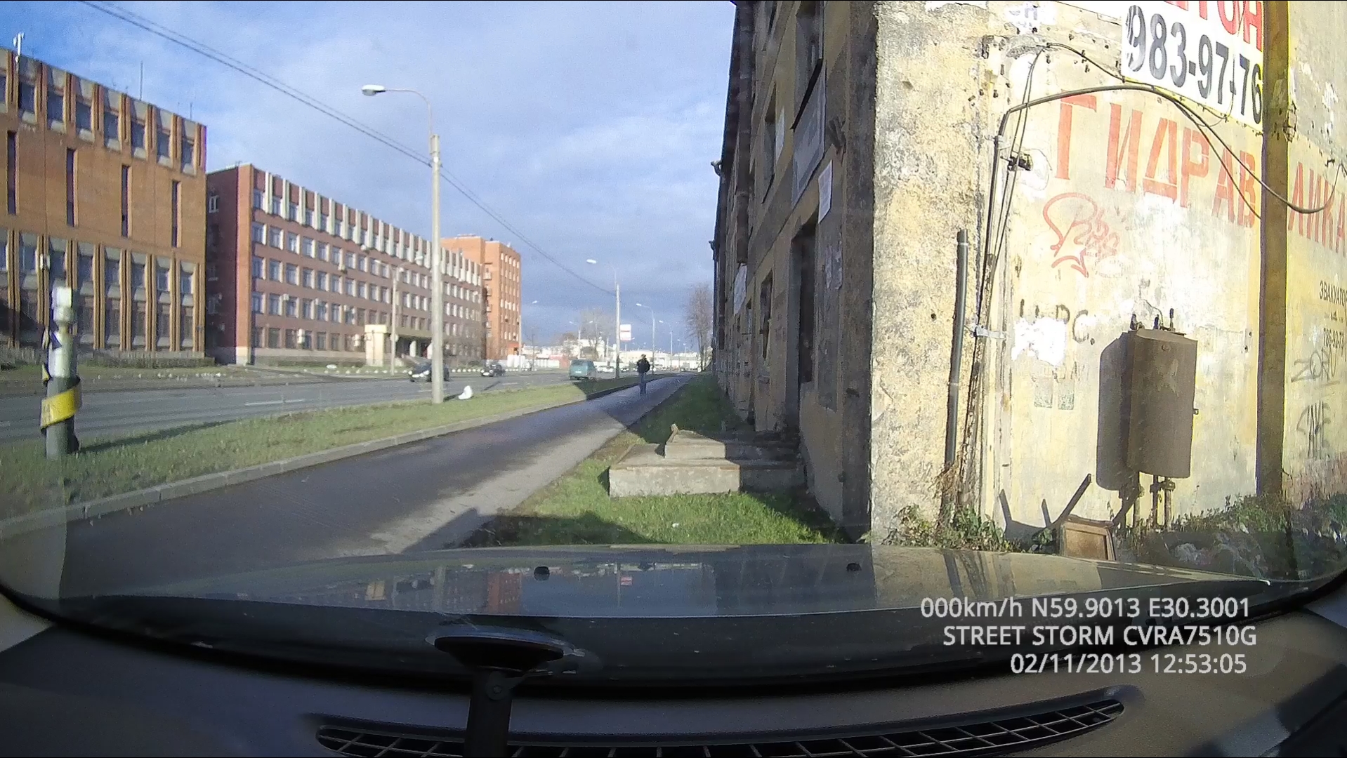

  6. Добавлю к предыдущему ответу, что у большинства на форуме далеко не тазы. Принимать в расчет нужно не только внешний нагрев, но и внутренний. Вот пример из моей практики, обратите внимание на дату, время, причем не только минуты, а и секунды тоже, т.к. разница между последними двумя кадрами всего 6 секунд.
    После поездки
    Через пол часа, сразу после включения ВР
    Через пару секунд после включения
    На улице +10.

    Налицо изменение фокуса, поскольку картинка практически статична, то наверно это обысловлено внутренней работой регистратора. Наверно наиболее вероятные причины - работа железа, повышение температуры, недостаточная технологичность ставшая причиной выхода некоторых параметров рега за допустимые пределы. Чтобы отмести температуру можно было бы включить печку и посмотреть - будет ли усиление эффекта при тех же условиях. О последнем наверно можно судить косвенно по статистике траблов с устройством. Про железо наверно только разрабы знают правду.
  8. Налицо уже известная проблема расфокусировки. От нагрева расширяется держатель объектива и меняется фокусное расстояние. На "горячих" матрицах Aptina 0330 проблема проявляет себя особенно ярко.
    Некоторые производители регистраторов этим переболели и устанавливают металлические держатели, обладающие маленьким коэффициентом термического расширения. А некоторые продолжают считать что и так сойдет.
