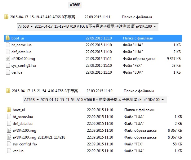

    Для того, чтобы посмотреть, что там вам прислали, будьте добры закинуть в облако на Яндексе или Mail, а если почты нет - создайте, зарегистрируйтесь, т.к., что вы предложили по загрузке - никто с этими регистрациями путаться не будет
  2. Добрый день. На яндекс диск закинул, папка называется "АТ66В", вот ссылка: https://yadi.sk/d/2T5G1KcewoeXD
  3. @Денис2011 добрый. Недоступен для скачивания
    --- Сообщения Объединены, 14 окт 2016 ---
    Включено там для скачивания?
    #63 LEONавто, 14 окт 2016
  4. @Денис2011 там ссылка на ярлык, сам файл закачали на облако/диск? Где он, файл, папка?
  5. @Денис2011 все, теперь получилось;)
    Да, похоже, это вроде дамп, нечем тут через карту памяти прошивать. Нужно искать
    а в папке boot.ui только картинка

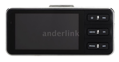

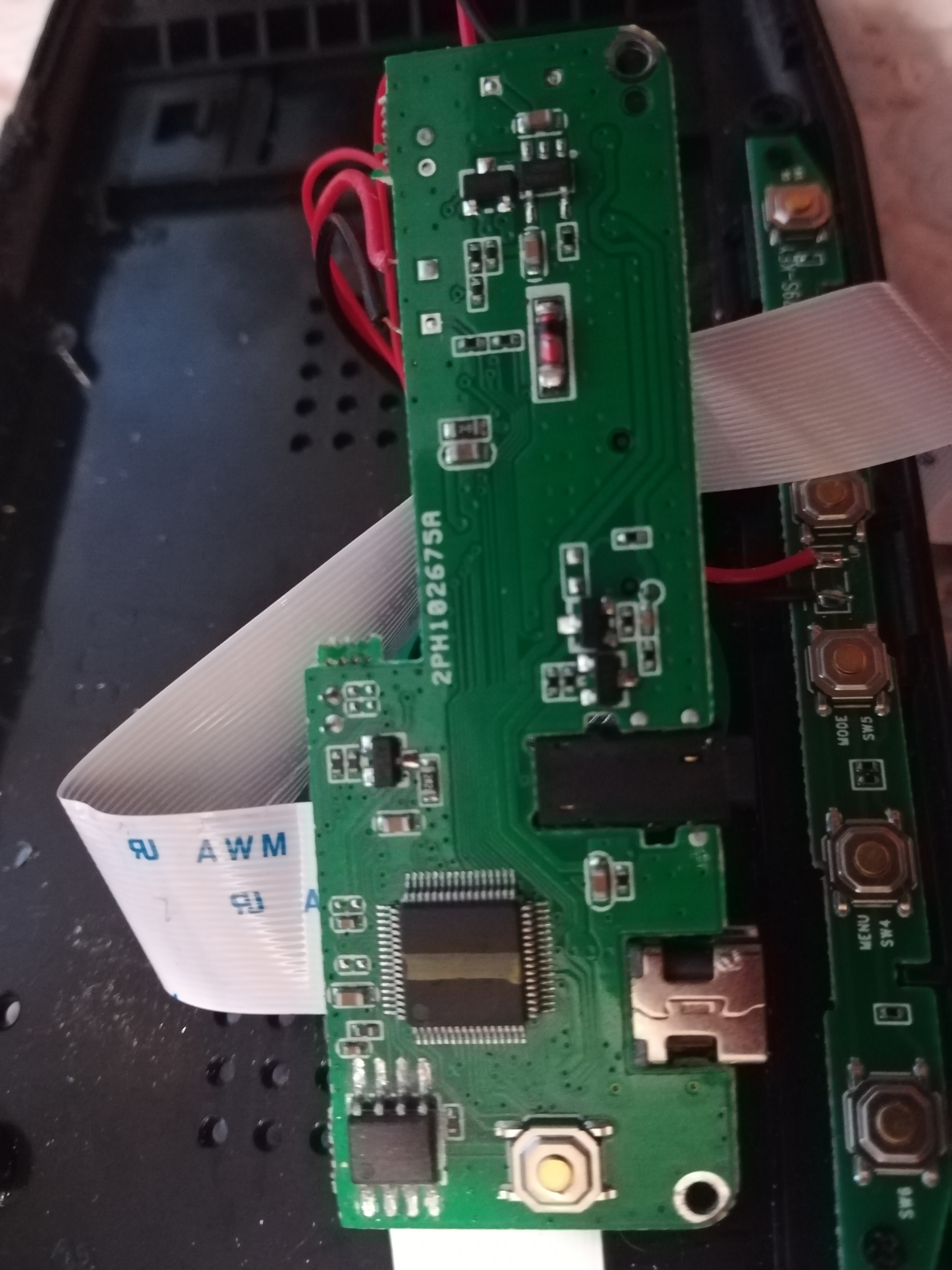

  6. Добрый день. Приобрел регистратор на ибее, но это не принципиально - он ноунейм. Судя по картинкам из интернета это клон Anytek AT88
    ссылка на товар http://vi.vipr.ebaydesc.com/ws/eBay...&domain=ebay.com&descgauge=1#item-description
    На протяжении года он исправно работал, да были периодические проблемы с остановкой записи при заполнении карты, но форматирование карты устраняло эту проблему на 2-3 месяца и в это время он работал исправно. Затем данная ошибка появлялась вновь, но я бы сказал что это не критично.
    А вот то что произошло пару дней назад меня уже достало: регистратор подключен после замка зажигания и при повороте ключа на регик подается питание и он начинает автоматическую запись. Так было до последнего времени. Теперь как только заглушил двигатель и достал ключ, регистратор выключается и слетают все настройки. При повороте ключа регик включается, но настройки заводские. А в заводских не предусмотрено автоматическое включение записи. Я все настраиваю, и все это работает до следующего вынимания ключа. Затем новое включение и снова заводские настройки.
    Если через меню зайти в версию прошивки то значится АТ-20140501 v.1.0
    При подключении к компу работает или как флешка или как вебка, но в диспетчере устройств определяется как USB 2.0 Web Cam.
    Снаружи никаких винтов не видно, поэтому как его разобрать и посмотреть чип - даже не представляю.
    -В чем может быть причина такого поведения?
    -Встречал ли кто-то более свежие прошивки на этот регистратор?
    -Как скопировать текущую прошивку чтобы можно было его реанимировать "из кирпича" в случае неудачных экспериментов?
    Заранее спасибо за ответы.

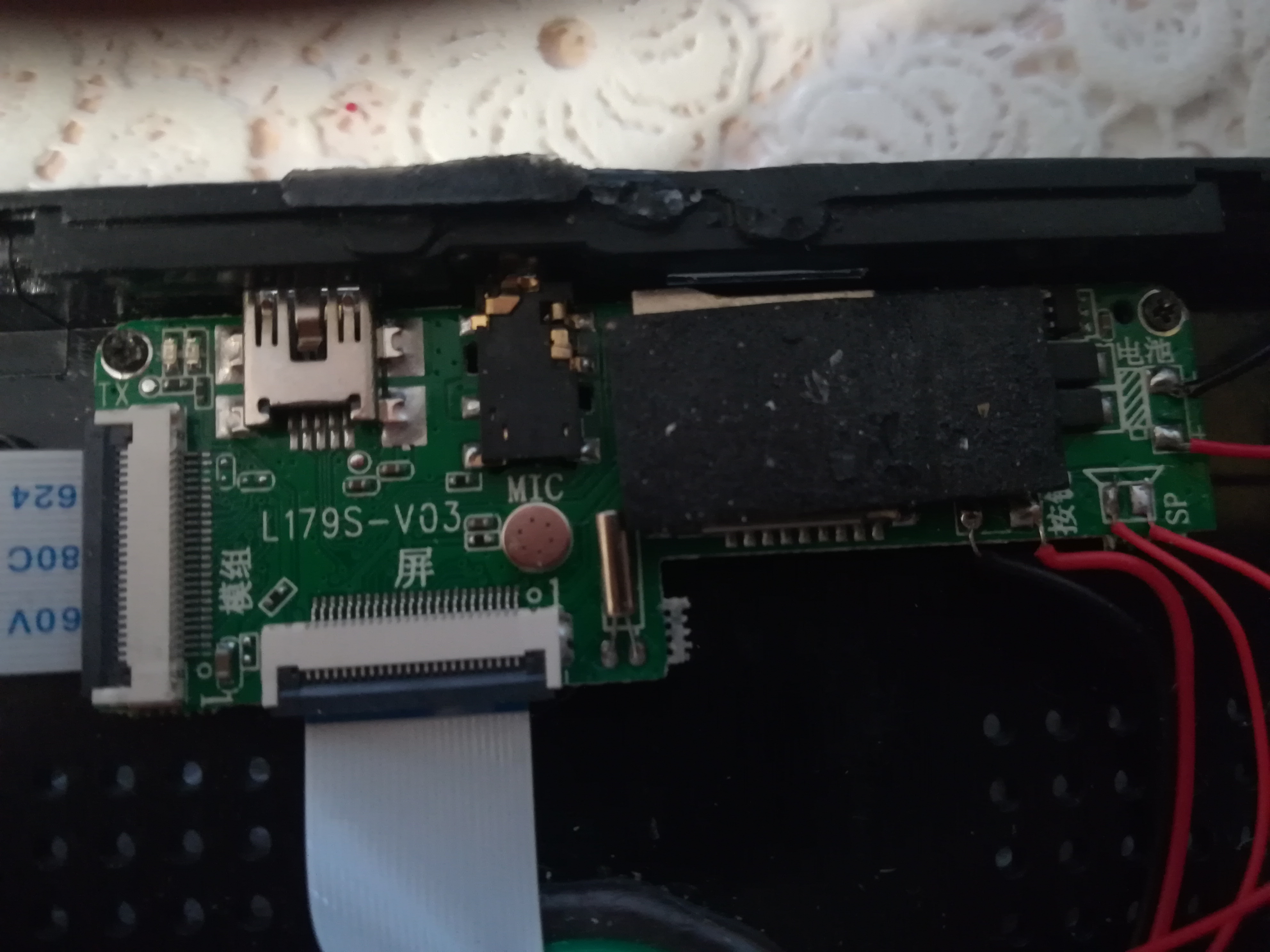

  7. Добрый день. Была такая же беда с Anytek AT66B. Аккум сдох всего навсего...Припаял от смартфона вместо родного-теперь всё хорошо. Но есть нюанс-от родного аккумулятора обязательно нужно отпаять родную платку в виде полосочки с двумя контактами и через неё припаивать любой аккум от телефона. Я через разъём GPS вывел провод с аккумулятором и спрятал под обшивку потолка.
  8. А подобрать что-то типа такого реально?
    https://ru.aliexpress.com/item/3-7V..._1&btsid=78410392-ccf7-4c4d-8559-313d86cad042
    Смотрю на фото там уже есть "эта самая полоска", значит надо будет просто "откусить" старый аккум.
    З.Ы. у меня этот разъем используется по прямому назначению - параллельно с видео пишет лог-файл ГПС.
    З.Ы.Ы. А может знаете как его разобрать? Буду очень благодарен за инструкцию.

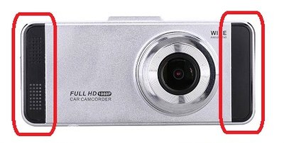

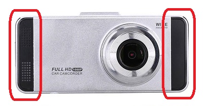

  9. @Yonder
    Всего скорей он на скрепках как лентяйка от тв, пластиковой картой пробуйте расщелкивать корпус.
  10. Подобрать можно, смотрите вольтаж и ампераж на родном. Если по амперажу хотите помощнее, чтобы подольше разряжался, то использовать ОБЯЗАТЕЛЬНО именно родную платку. Куда вывести проводок с аккумом, если не подберёте по размеру, чтобы в корпус помещался, я думаю у Вас и самого фантазии хватит...Как разбирать именно Вашу модель не знаю, но похоже, как и в моём, необходимо поддевать накладки пластиковые-они на клею держатся, а под ними шурупчики. Пока не найдёте 4 шурупа-не пытайтесь силой открыть, я пока допёр, где они-крепления отломал...
  11. Два штуки я сразу нашёл, а два были под пластиком защиты экрана. Экран поддел-он начал отклеиваться (клей многоразовый), отклеил экран-а там и сидят два шурупа...
  12. единственные накладки на передней панели. сзади только экран и кнопки.

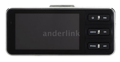

    Буду сегодня пробовать.
    Спасибо всем за комментарии.

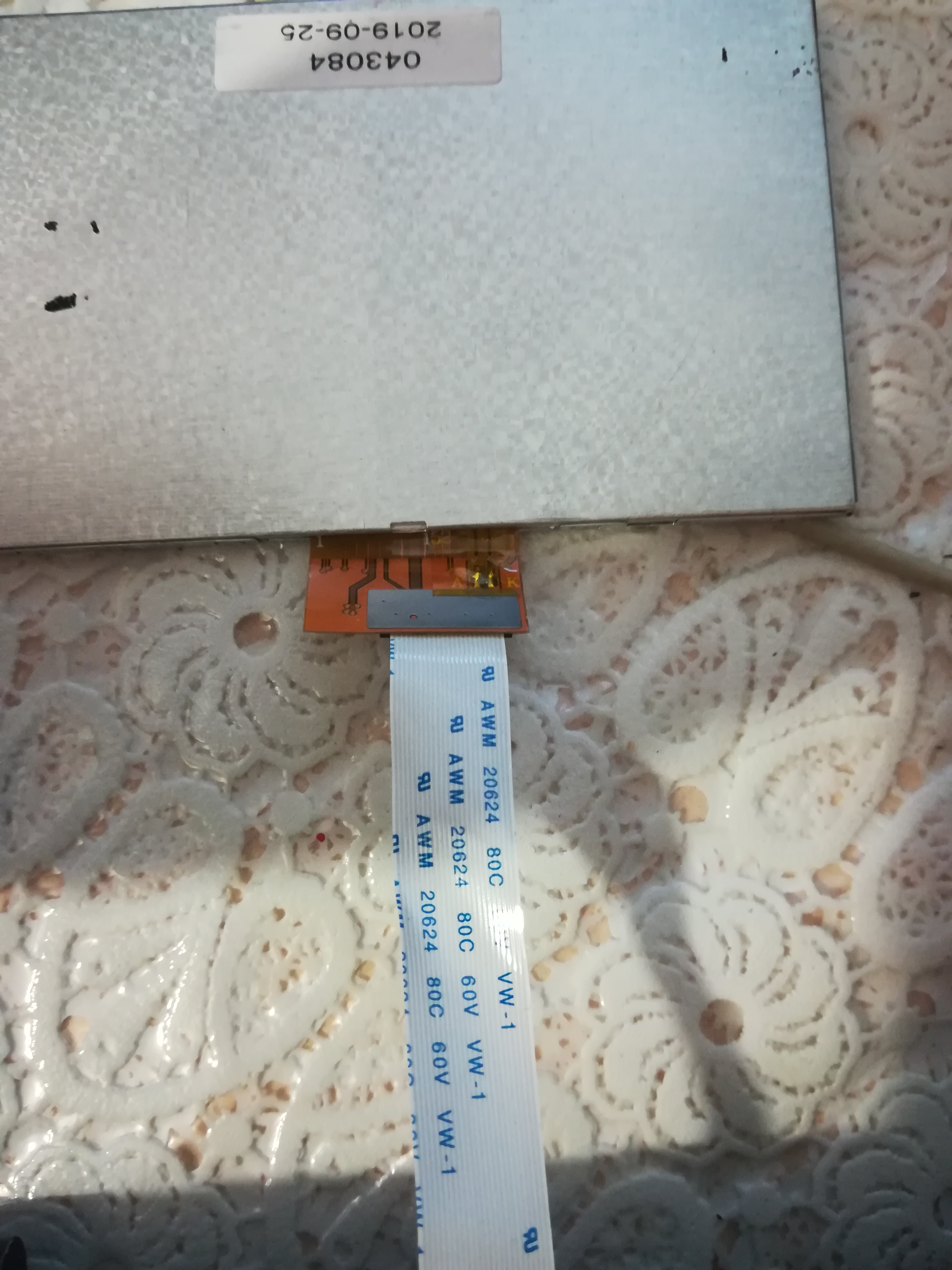

  13. Немного с опозданием но все же - под заглушками ничего не оказалось.
    Попробовал отсоединить экран от корпуса - не поддался. Приложить усилие примерно равно сломать. поэтому я пока остановился. Может у кого-то будут какие-то соображения как его разобрать? IMG_20161120_205144.jpg IMG_20161120_205129.jpg

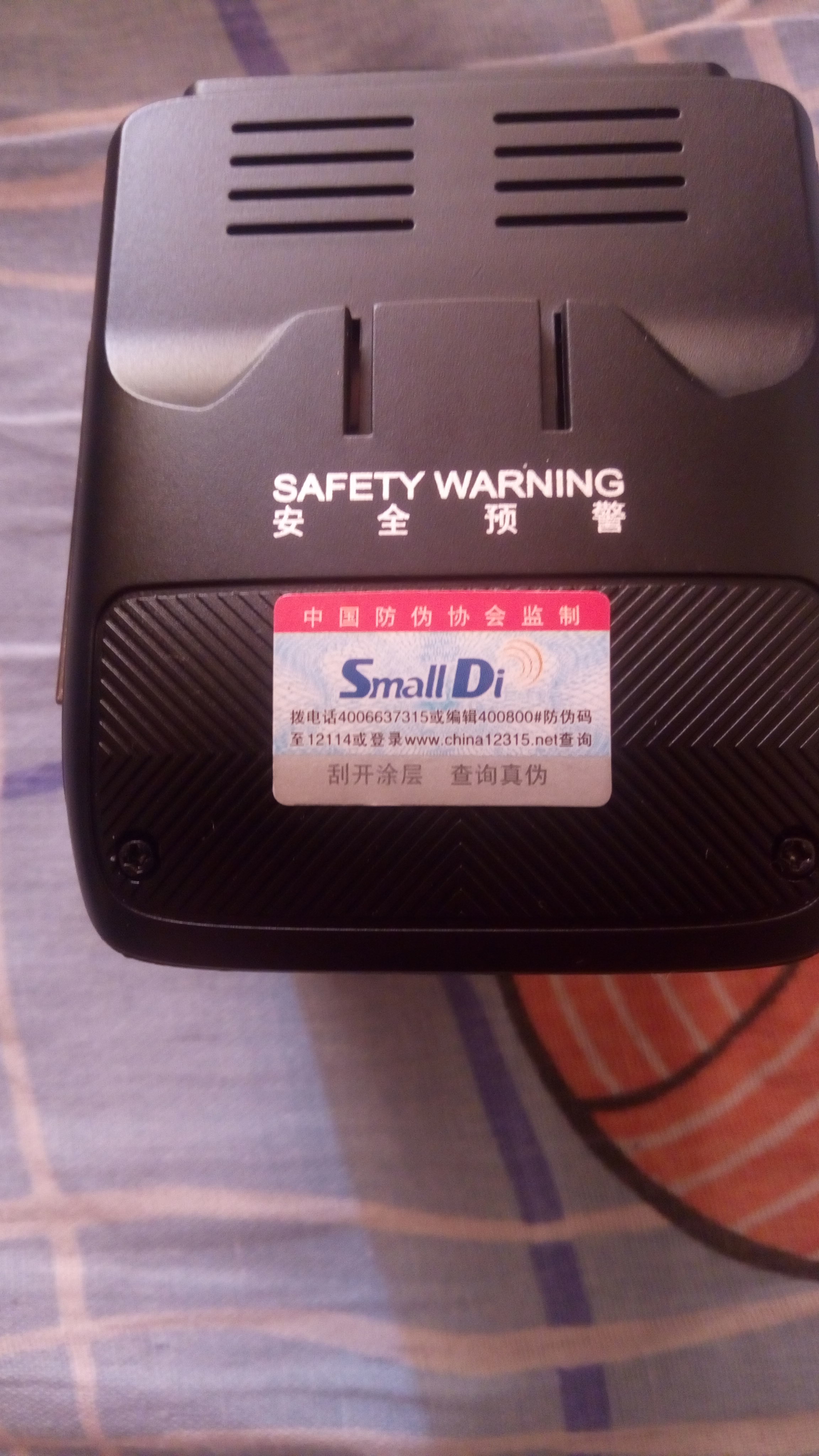

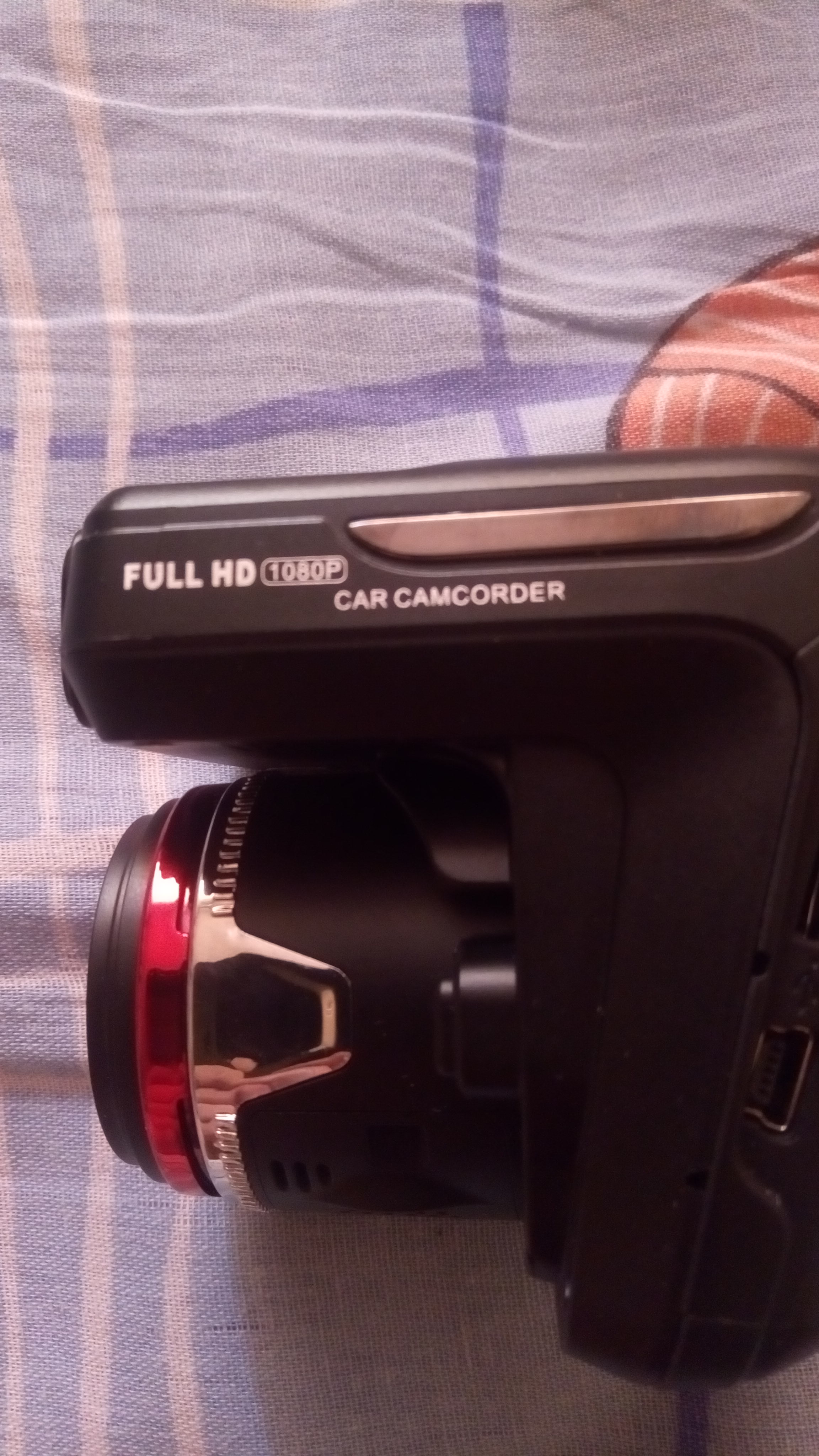

  14. Привет всем
    Ищу любую прошивку на такой рег
    На заставках у него красная феррари
    Нынешняя прошивка была 690-0330-20150304

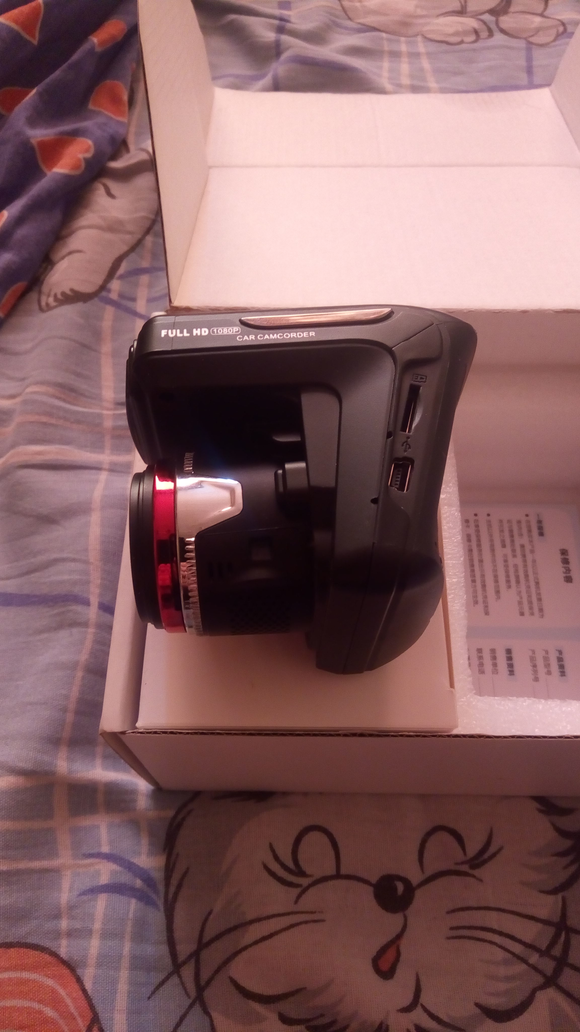

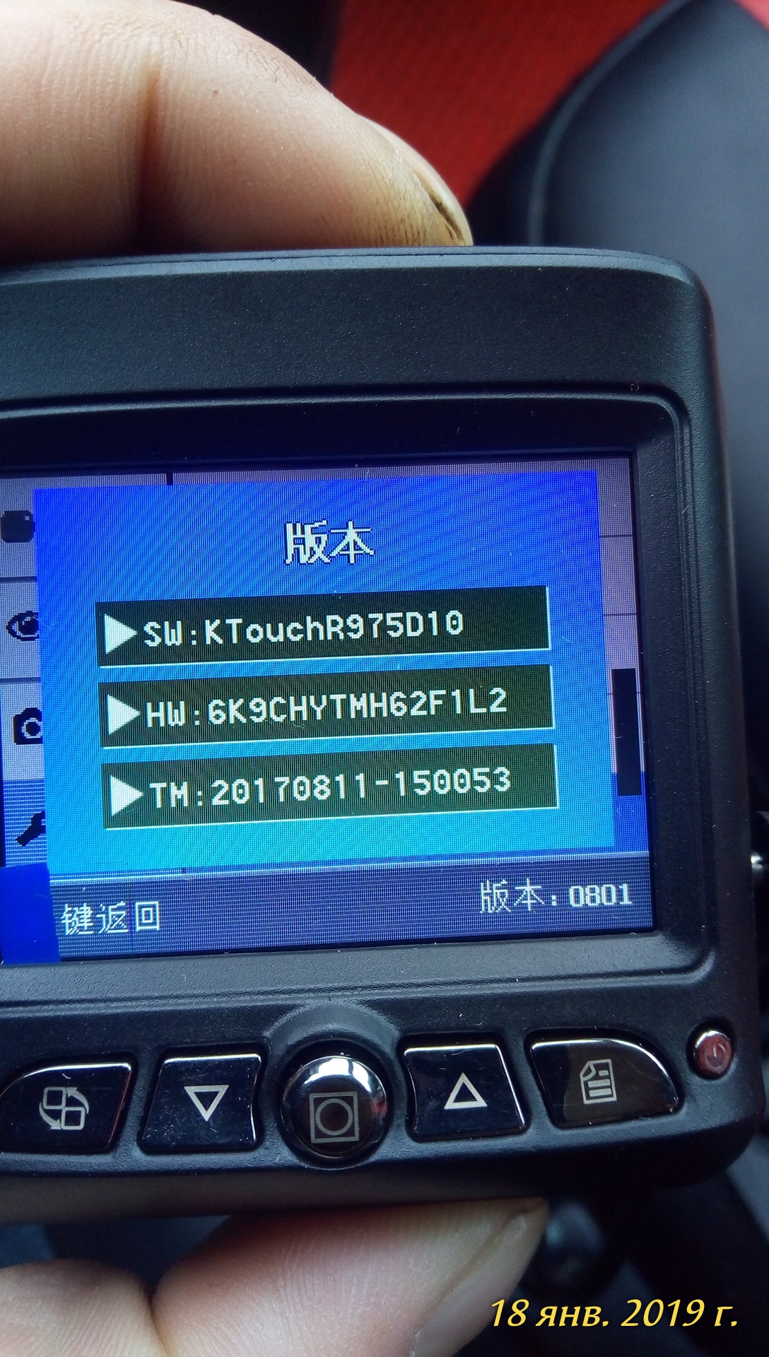

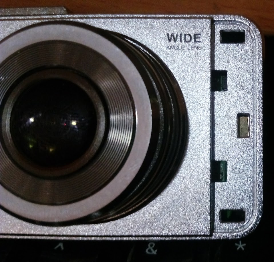

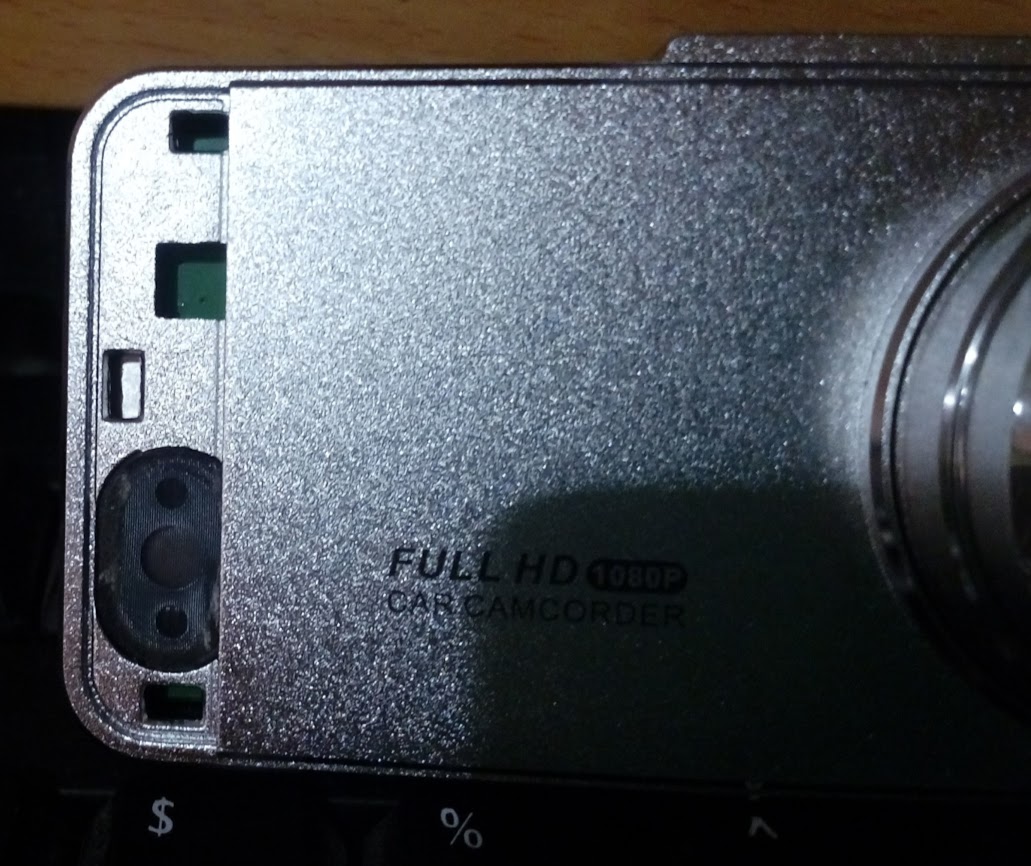

  16. P_20190118_121254_p.jpg IMG-20190123-WA0010.jpeg Купил регистратор на ПНДАО , был на китайском языке ! Решил Прошить произошла неудача превратился в кирпич ! Названия регистратора нет не на коробке не на самом регике ! Фото заливаю может кто-то что-то подскажет ! Спасибо !!!!
