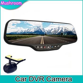

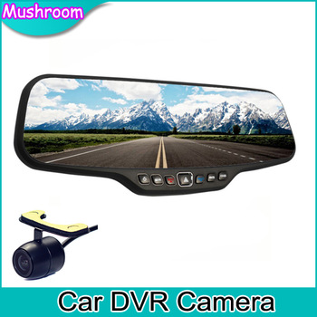

  14. Подскажите пожалуйста. Проблема такая: купили зеркало заднего вида на али, отработало недели 2 и пересал работать. Не реагируют кнопки при нажатии, при подключении к пк не видит регистратор, сам экран регистратора работает, но видео не пишет. Флешка стоит кингстон 32гиг, 10класс, но пробовали и без нее..Нажимали ресет, тоже не помогло..Что еще попробовать?

  15. @Юлия90 по ссылке из предыдущего поста заглядывали? Там много разных вариантов "оживления"
  16. Да,я заходила туда,все пишут о прошивке... Но я не знаю начинку регистратора... Как тогда подобрать правильно прошивку...
  17. Разобрать.:(
  18. Пока подожду пару дней,не буду пломба нарушать... Написала китайцу,конечно надежды мало...но все же...
