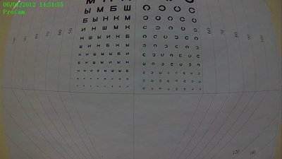

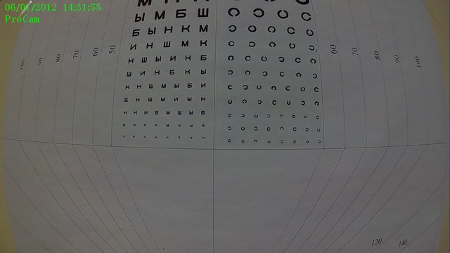

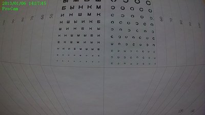

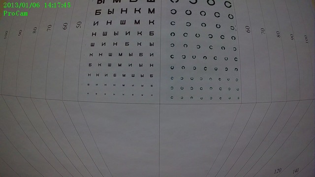

  10. На сайте http://kb-sb.ru/ - померяли углы обзора Procam Zx6 и procam zx8 и вот какие результаты
    Procam ZX8 - 108 градусов
    Procam Zx6 - 100 градусов
  11. Почитал у них тест, плюсы DOD перекрываются расширением настроек. При воплощении в ProCam о том, что просят сверху (в основном настройки), ProCam ZX8 получается лучше по всем показателям.
