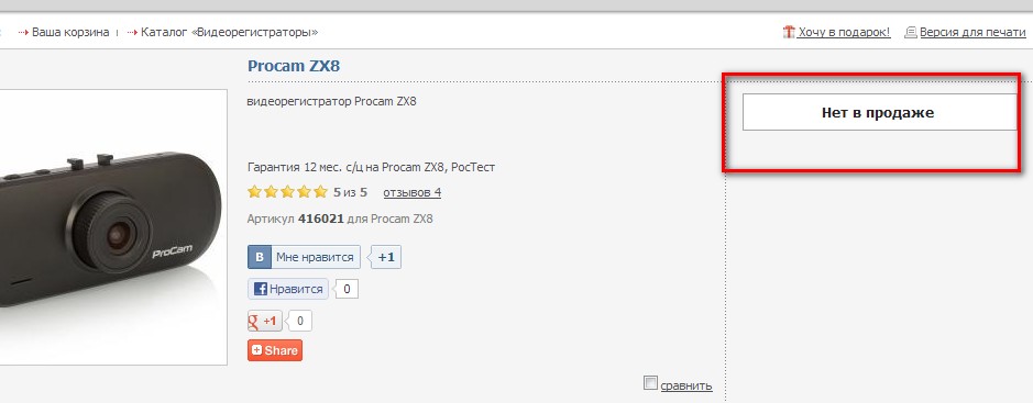

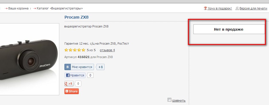

    Я тут на днях писал про свою первую попытку купить ZX8, которая не увенчалась успехом. Взял паузу - думал почитать, поискать еще варианты замены, но в конечном итоге опять пришел к желанию дать ZX8 второй шанс обрести меня в качестве хозяина. Но тут выяснилась вторая проблема, в моем городе - Казань, пропали с витрин все ZX8 - даже в Юлмарте, где приобретался первый, бракованный экземпляр, почему то пишут что:

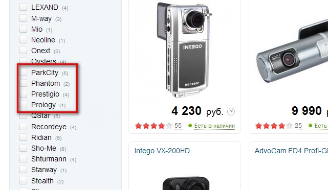

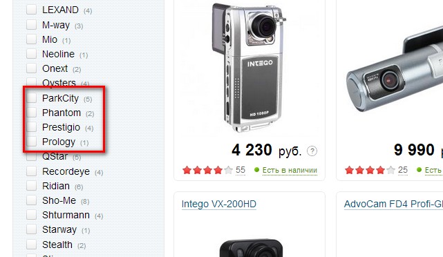

    А если зайти к ним на сайт и посмотреть в общем списке названий фирм видеорегистраторов, то там почему то нет теперь ProCam (((
    Но черт с ними, с Юлмартом, на вашем сайте нет офф представителя в Казани (большой город однако), подскажите где и как можно приобрести у нас ваше чудо. Интересуют только варианты где можно прийти "потрогать" товар - ибо обжегся уже...
