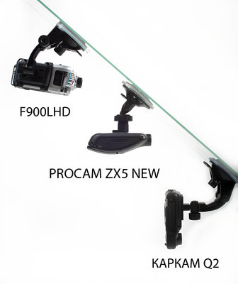

  2. Хотел бы поделится с вами обзором данного видеорегистратора который я делал в августе месяце этого года.
    Что хочу по поводу него сказать.
    Плюсы
    1 Поворотный кронштейн, позволяет вращать видеорегистратора на 360 градусов. Можно его повернуть не только на ДПСа, а также снять клип в стиле «Мама Валя давай давай».
    2 Наличие аккумулятора, хотя он практически в 2 раза слабее чем у Каркам Q2, и составляет 600ма (у Каркам q2 он на 1000), но как раз аккумулятора не хватает многим моделям видеорегистраторов чтобы приблизится к идеальным (ну например в Fuho 1023 я бы аккум поставил)
    3 Наличие 4 гигов памяти на борту. Можно кидать большие файлы без монтажа с флэшки на флэшку. Также на него умещается до 1 часа FullHD видео в максимальном качестве.
    4 Очень хорошее качество записи в ночное время, мне лично оно понравилось больше чем у КАРКАМ (при условии что у обоих видеорегистраторов были стандартные настройки). Видео выложу чуть ниже
    Что мне не понравилось
    1 Дизайн. Конечно аппарат узнаваемый и поход на компьютерную мышь, но мне лично такая узнаваемость не особо нравится
    2 «Резиновые уши» смотрится не особо симпатично, как по мне, лучше сделали бы заглушки на каждый разъем, смотрелось бы гораздо симпатичнее.
    3 Аккумулятор все таки хотелось видеть побольше .
    4 Не понятный пункт в меню. Чем FullHD отличается от 1080p. Хотя нужно отметить что в 1080pфайлы меньше чем в FullHd. Я надеюсь нам тут это пояснят

    Вот фото как они висели
    Procam Zx5 в Пензе
    Kapkam в Пензе
    Видео вы сам посмотрите, комментировать я их пожалуй не буду.
