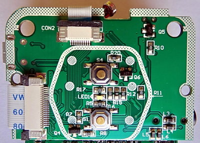

  17. Вот и мне пришёл аккумулятор 502035 300 mAh.
    По этому поводу я и разобрал ВР. Если кому интересно что там внутри и как - выкладываю фото.
    Корпус и экран:
    Аккумулятор:
    Платы:
    Собираюсь заменить аккумулятор, "изрешетить" корпус и экран. Мне кажется, что экран также мешает нормальному теплоотводу. На мой взгляд его нужно было изготовить из сетки, а не делать сплошным.
