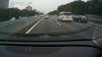

  13. Была прошивка FW VER:20130823, поставил FW VER: 20130911 . Как-то все равно все гаденько выглядит: см. более-менее репрезентативные стоп кадры День и Ночь (специально оставил в PNG, так чтобы сжатие было без потерь; видео как-то слишком много весит, и, поверьте на слово - все примерно так же, соб-сно, и на видео). Разница в скоростях моей и окружающих машин почти никакая.
    Дело в оптике? Поможет ли существенно / имеет ли смысл поставить Beward - BL03618BIR-WF или BL02820M13WF, или если да - то какой предпочтительней?
    Или - в компресии? Какую тогда прошивку лучше поставить? Ну, может, типа FW VER: 20130924, для Mini0801?
    Или не терзаться и махнуть на все рукой (ну в смысле и забить, и положить, и плюнуть, и растереть...) ?
    Вобщем, посоветуйте, пожал-ста! А то чё-то как-то маятно...
    (Procam CX4 ver.2 с 8GB внутренней и с GPS; внешняя - 32GB class4. FYI - проблем с циклической записью нет; до этого была 32GB class10 и проблемы были, как у многих)
