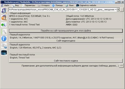

  16. Верно, проблема исчезает, но качество видео заметно хуже. С такими настройками уменьшается не только разрешение по длинной стороне, но и битрейт. Интересно что будет лучше TS fullhd или MOV 1440*1080, никто не сравнивал?
  17. Потоки почти одинаковые, но качество на 20130911 в HD лучше, чем 20130823 в FHD.
