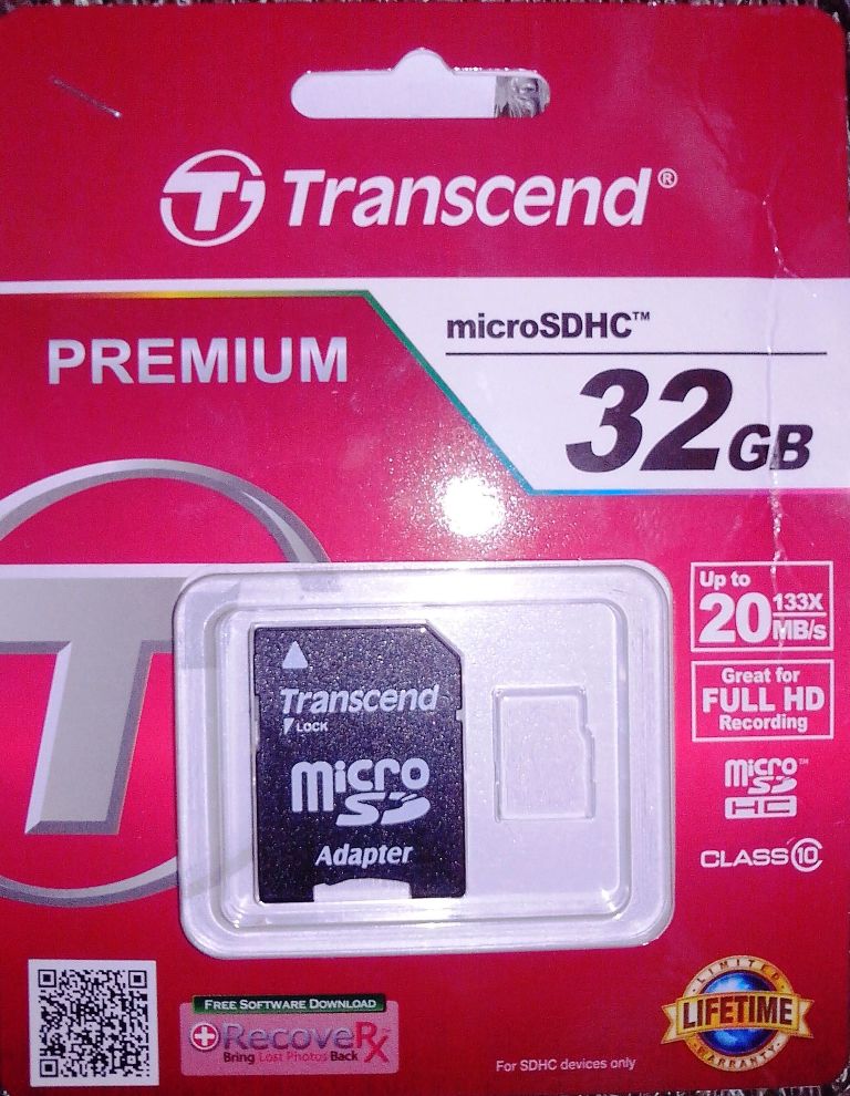

    Прикупил сегодня вот такую карточку:
    Тестирую.

    Ну то, что я кингстон на транс поменял не жалею, во-первых, скорость на 5МБ/сек увеличилась, что обязательно пригодится ну и на будущее буду знать что лучше.
