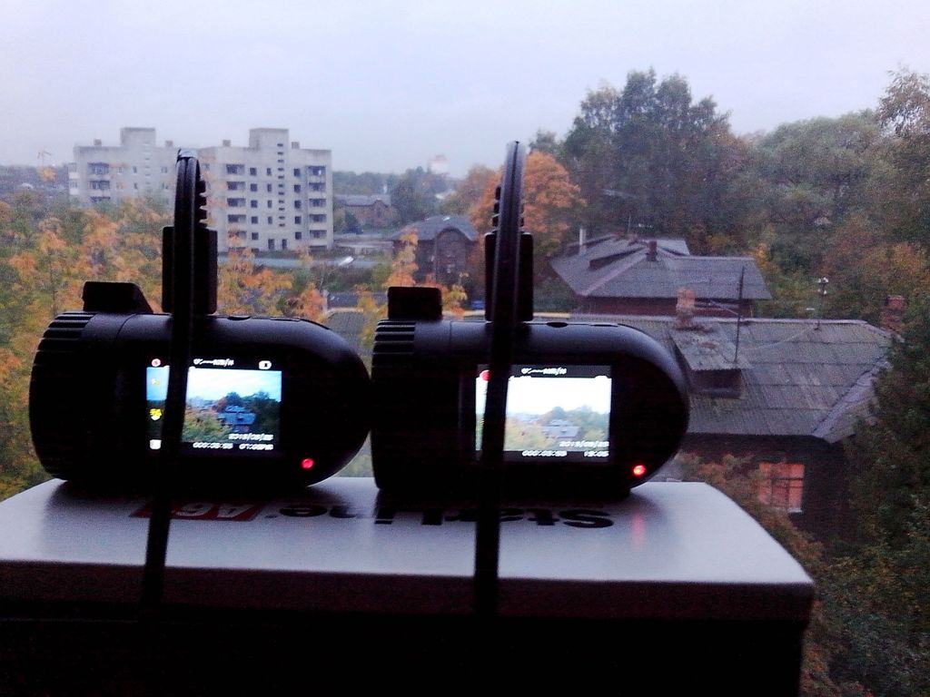

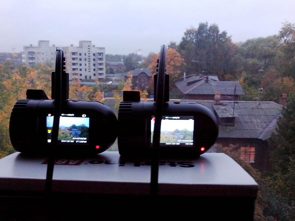

  12. у меня вот такая, только что сфоткал:
    --- Сообщения Объединены, 23 сен 2013 ---
    А вот как вам удалось убрать номер из кадра ? у меня что то не получается, пишет 0000000
  13. нужно _ выставить ;-)
