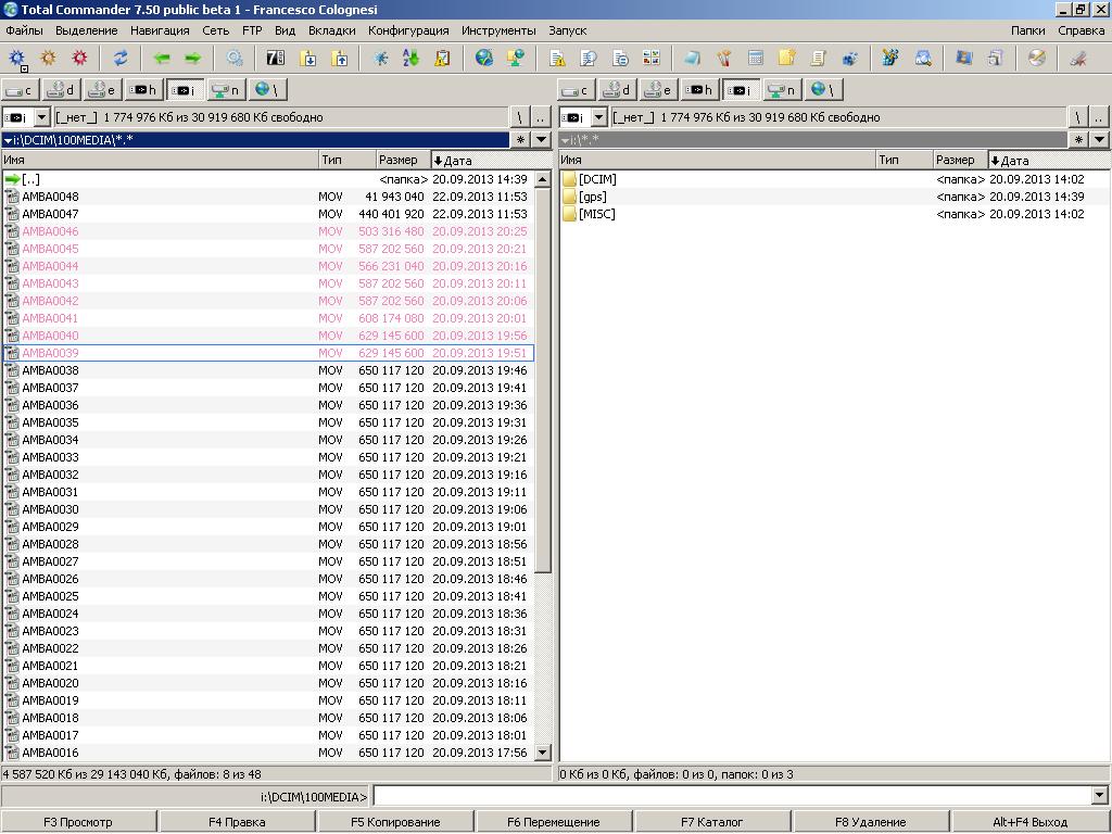

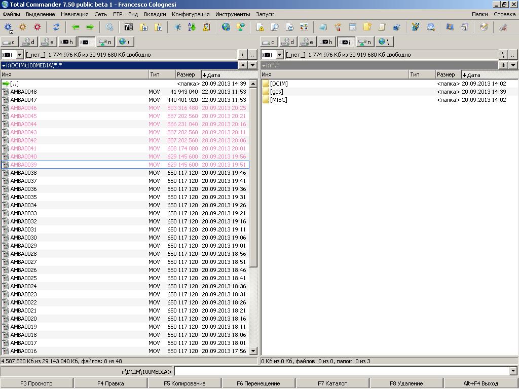

    Аналогичная проблема. Карта памяти microSDHC SILICON POWER 32 ГБ, Class 10, SP032GBSTH010V10-SP.
    Интересно, что по мере заполнения карты, уменьшался размер записываемого файла.
  14. Видимо, по мере заполнения карты (у меня > 70% было заполнено) возникает проблема. У вас 95%. Если размер файла уменьшается, значит ухудшается и качество видео??
    Сегодня ездил, все отлично, пока 37% памяти карты занято. Посмотрим, что дальше будет.
  15. Да, но незначительно.
    ЗЫ. Ночная поездка.
  16. Непонятно, почему битрейт-то уменьшается.. Может регистратор определяет оставшийся объем на карте памяти и корректирует размер последних файлов так, чтобы уместить ровно столько 5-минутных файлов, сколько необходимо для полного заполнения? Например, 5-минутный файл весит 500 МБ, на карте перед записью последних 2 видеофайлов осталось 900 метров. Регистратор, сокращая битрейт видео, делает их по 450 метров, чтобы было ровно 5 минут в каждом.
  17. Читал где то на алибабе, что изначально применили формат TS вместо MOV, именно по причине некорректного поведения регистратора при заполнении карты памяти большого объема.
