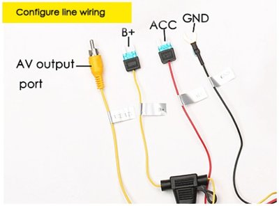

  1. Всем привет ,приобрел вот такой регистратор https://ru.aliexpress.com/item/Nt96...80P-Sony-IMX323-WiFi-Digital/32805258646.html как я понял аналог обсуждаемого в данной теме. Подключил в машине он мигает 5-10 секунд и отключается ,если перед ним есть движение вроде диод моргает .Вот махая перед ним рукой пробую подключить к андроиду пару раз сеть находил ,но прога вылетала из телефона .Сходил домой проверил флешку ,фото есть, видео ошибка весят файлы по пару метров,форматнул флешку,ставлю в навигатор ,машу рукой ))),диод горит ,но сеть больше не нашел,мог ли я её как то отключить ? Кто что может посоветовать ???

  3. @chiga - теперь по порядку:
    1.Какое приложение в смартфон установили? На сайте написано про FinalCam. Что там можно настраивать из этого приложения можно здесь посмотреть
    2.Как подключили к борт сети авто? Желтый провод - постоянный плюс, красный провод - плюс от зажигания (можно хоть от включения габаритов запитать, неважно)
    3.Про включение функции детектора движения на сайте у продавца ясно написано, что он не гарантирует работу этой функции, поэтому про это забудьте, регистратор должен включать запись при подаче питания (см.п.2)
    4.Инструкцию какую-нибудь приложили, и вообще - вы там покупали, куда ссылка? Задайте вопросы продавцу, почему не включается. Купить то как-то смогли
    5.Wi-Fi как мешает, для чего отключать?
    6.Выход AV (тюльпан) - подключали к монитору, есть какое-нибудь изображение?
    7.Кнопку Power пробовали нажимать? А Reset?
    PS: Раз уже купили красивую одноразовую игрушку за 20 долларов - надо хотя бы проверить всё, что вам посоветуют, искать, что там может работать и попытаться включить/запустить (чудеса на свете есть, но это наверное не тот случай, и назад его отправлять - это столько-же денег заплатить, потом еще месяцами ждать, а потом и продавец этот пропадет). Эх, ну Продавец же сам написал: "Мы надеемся, что вы добрый и честный покупатель, или не заказывайте его, пожалуйста. Мы не хотите получить от неприятностей." Это как на базаре у непонятных субьектов покупать электродрель за сто рублей - работать она, конечно, поработает, только вот сверлить-вряд ли...
