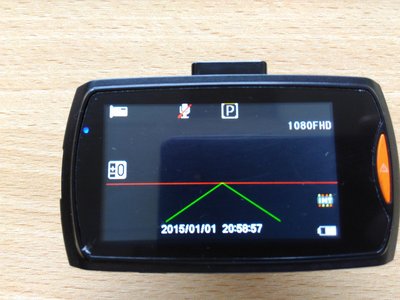

    Сделайте фотографии каждой страницы из меню данного регистратора, хоть конечно и шансов нет, но всё же посмотрим что в меню можно попробовать изменить.
    Здравствуйте. Сфоткала все. что можно. Если можно что-то сделать, то, пожалуйста, помогите. А заказала из Китая, т.к. у нас многие на работе это делают и все довольны. Проблемы: сам по себе включается-выключается, пробовала и на 10 мин ставить, и совсем отключить - ничего. На карту не пишет, хотя показывает, что она есть. Дату изменить тоже не получилось.

    Вы говорите не пишет на карту. А куда тогда пишет? На фото меню не увидел пункта выбора памяти… или это „area choice”?? , посмотрите, что там можно изменить/выбрать…
    Большая проблема ещё в том, что карта памяти не фиксируется и не воспринимается, а это вероятно говорит о механическом дефекте/повреждении слота карты.

  6. Area choice - это калибровка зоны, отслеживаемой фунцкией LDW. Настройка ширины ряда.
  7. Верно, спасибо. Не владел и проглядел, что данный подпункт меню находится в разделе функции LDW.
