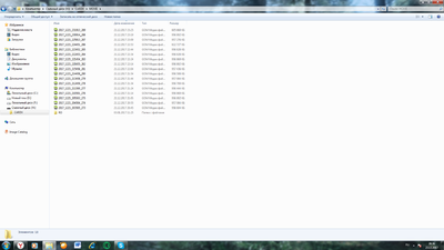

  1. Всем здорово! Извиняюсь, если было.
    Короче, такая ситуация... ВР DEXP EX-210L. Карта памяти на 32гб. Пишет, к сожалению, не все....
    Стоит перезапись каждые 10 мин.
    21.12.2017 регистратор был включен утром, но запись имеется только с 21 до 23.30. При этом есть папка (RO), в которой куча более ранних записей, естетсвенно ненужных, которые занимают много места. Которого, возможно, и не хватает как раз для полноценного дня записи.
    32 гб...должно же хватать для целого дня записей.
    Че делать? Как заставить регистратор использовать все место и не сохранять старые записи?
    Прилагаю фото
    Всем спасибо за отклики.
  2. Уважаемый @Kair!
    Попробуйте отформатировать карту памяти на компе.Если не поможет заменить на 10кл и меньшего объема.,Ролики на5мин.Датчик движения отключить.
    Ambarella2s60 просто не тянет.Судя по отзывам некоторые пользователи форматируются на компе каждый день чтобы очистить папку (Ro).
