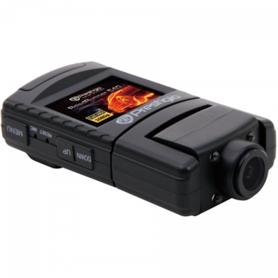

  2. Добрый день!
    Проблема с этим регистратором, зимой, пока не отогреется не включается - горит синий экран или заставка.
    Можно с этим что-то сделать?
  3. @Бастион вряд ли, тут и прошивка не поможет, раз проц мерзнет. Или домой забирать, или ждать-оттаивать.
  4. При покупке прошивка, если не ошибаюсь, 1013.
    На оф сайте - 2140. Решил обновить. Причина решения обновления - Win 10 не видела регистратор по USB.
    В результате - безжизненный кирпичик.
    Постфактум на офсайте прочел мелким шрифтом - !!!Current Firmware NOT COMPATIBLE with the devices from SN range DVR70344200001 ~ DVR70344202000!!!
    Т.Е., судя по номеру, мой девайс был Not compatible..
    Вопрос - (после долгих гугляндекс поисков) Где найти релевантную прошивку (на оффсайте нет архива прошивок..) и прошьется ли?
    Спасибо.
  5. @Vilaer у видеорегистраторов на проце AIT 8427 есть какие-то незначительные отличия, которые только по серийнику и определяются, и прошивки невзаимозаменяемы. Поищите в теме Neoline (их представитель вроде в теме техподдержки выкладывал), для V11. Т.к. всё равно кирпич - попробуйте, там не один вариант был, да и не подскажет никто, какая именно подойдет. Удачи!
  6. @LEONавто, в сервисе ТВ говорили, что перепрошить уже нельзя. Надо микросхему выпаивать и напрямую к программатору...
