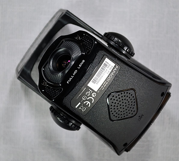

    Т.к. мне интересны всякие автомобильные комбо-устройства и не совсем простые видеорегистраторы, то когда увидел в продаже неисправный вот такой вот аппарат, то купил его. Для изучения.
    Суть в чём: не загружался (был только звук приветствия и потом чёрный экран) - осмотрел начинку, вроде всё цело, но нашёл трещины в пайке матрицы камеры. Пропаял, после чего он начал загружаться и просить вставить карту памяти.
    А со вставленной картой постоянно говорит, что её формат его не устраивает и предлагает исправить это дело. После согласия - ничего не происходит, он просто перезагружается и всё снова. Если вставить карту памяти на 4ГБ - то он её видит и говорит, что для работы надо минимум 8ГБ. На наличие файлов с прошивкой в корне карты памяти никак не реагирует.
    В связи со всем этим вопрос - кто-то имеет опыт ремонта этих аппаратов и может пояснить, что ему надо?
    Сам разъём для карты памяти осмотрел - пайка нормальная, контакты замыкаются-размыкаются тоже нормально (которые отвечают за факт вставленной карты и за "только чтение"), от грязи контакты все прочистил, ничего погнутого нету.
    Ионисторы, коих там 3 штуки, тоже в порядке. Без них аппарат даже не пытается стартовать.
