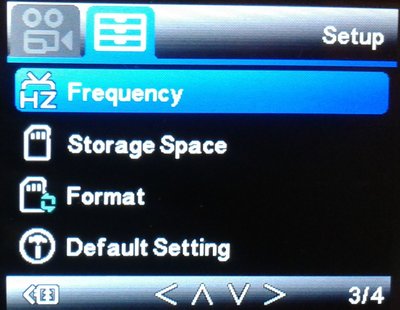

    • Freguency - 50 Гц/60 Гц
    • Storage Space - Место на карте памяти (Всего, Занято Видео, Занято SOS, Фото)
    • Format - Форматирование карты памяти
    • Default Settings - Сброс к заводским настройкам

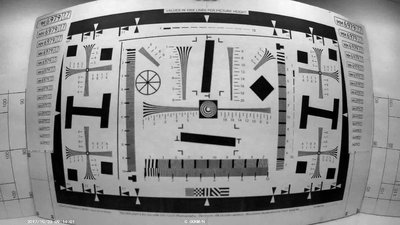

    Горизонтальный угол обзора
    Угол обзора при замерах составил около 105°-106° по горизонту
    Для измерения горизонтального угла обзора была применена измененная таблица с составным экраном
    Таблица-экран составлен из трех частей: до 90°по горизонтали таблица расположена классически - в плоскости, перепендикулярной оси обьектива, а остальные элементы таблицы, расположенные в секторах шире угла в 90°, расположены под углом 45°, примерно так: \__/ (получилась "раскладушка" из трех частей).
    Методика расчета и размеры таблицы - здесь.
    Замеры производились с расчетного расстояния от таблицы - 25 см.

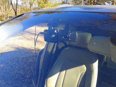

    В сравнении с StreetStorm A7810-G PRO
    StreetStorm выглядит гораздо компактнее, несмотря на больший размер по ширине

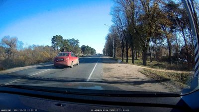

    Для сравнения при совместном тесте вначале было снято видео с максимальным разрешением. Компанию видеорегистратору составил ВР StreetStorm A7810-G PRO.
    Ссылки на оригиналы видео:
    Vizant-220 1 мин 2880*2160P 24fps 24,5 mbps, 178,1МБ
    https://yadi.sk/i/p3AK6XZu3P9oo8
    StreetStorm 1 мин 1920*1080 30fps 32 mbps, 229,2 МБ
    https://yadi.sk/i/mDyFhz6c3P9oxY
    Видео в максимальном разрешении 2880х2160P 24fps - ролик на Youtube (ссылки на оригиналы - в подписи к видео)

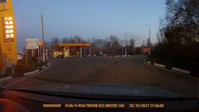

    Примеры сьемки с разрешением 1920*1080P@60fps - день (солнечно и контрсвет) и ночь (в городе с освещением) - оригиналы размещены в папке: https://yadi.sk/d/1V7F6ugp3P5CM5. Ролики минимального стандартного размера цикличной записи, какой можно установить - по 3 мин (почти 443 МБ каждый), по мере обработки материал будет добавляться, в т.ч. ролики более приемлемого размера.
    Эти же ролики на YouTube, можно сориентироваться по условиям сьемки (первые видео снимали "из коробки", часовой пояс по умолчанию +8 GMT, от реального была разница на 5 часов)
