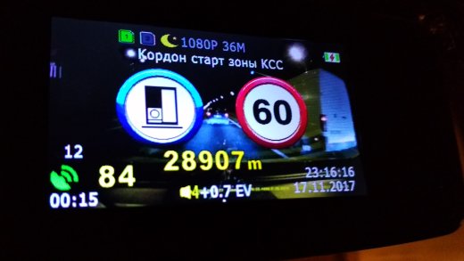

  3. Вот такая "шляпа"-ездил по трассе М-1в Минск,при проезде Смоленской обл.столкнулся вот с чем -остановился на светофоре - 1510995490455.jpg вот что показывает рег.Скорость не сбрасывается,и в через не которое время вообще отключается запись,я отключал от сети и все работало в штатном режиме до первой зоны действия ограничения.По Беларусии база сработала нормально. Как только покинул Смоленскую обл.база камер работала хорошо.База залита от 17.ноября.

  4. @Боря 1972 на М1 местные Смоленские умельцы от ГИБДД (или эксперимент всероссийского масштаба?) внедрили программный комплекс определения средней скорости, работает практически на всей М1 на территории Смоленской области, с промежуточными камерами, на базе обычных камер (т.е. не Автодория), т.е. из Смоленска выехал, доехал до Гагарина (добавлено: 230 км) и попал на превышение средней (или из другого пункта).
    Система какая: к примеру в Смоленске камера №1, в Ярцево №2, в Сафоново №3, в Гагарине №4, между №1 и №2 своя средняя, оповещение работает, между №2 и №3 - тоже, и т.д., и вдобавок комплекс считает суммарно, т.е. от №1 до №4, а если выехал от №2 до №4? - тоже считает, а как реализовать это для корректного оповещения по суммарному проезду - видимо там пока и затык.
    PS: вроде временно отменяли, как незаконную - не имеющую регистрации систему, но есть информация, что затвердили:eek:
