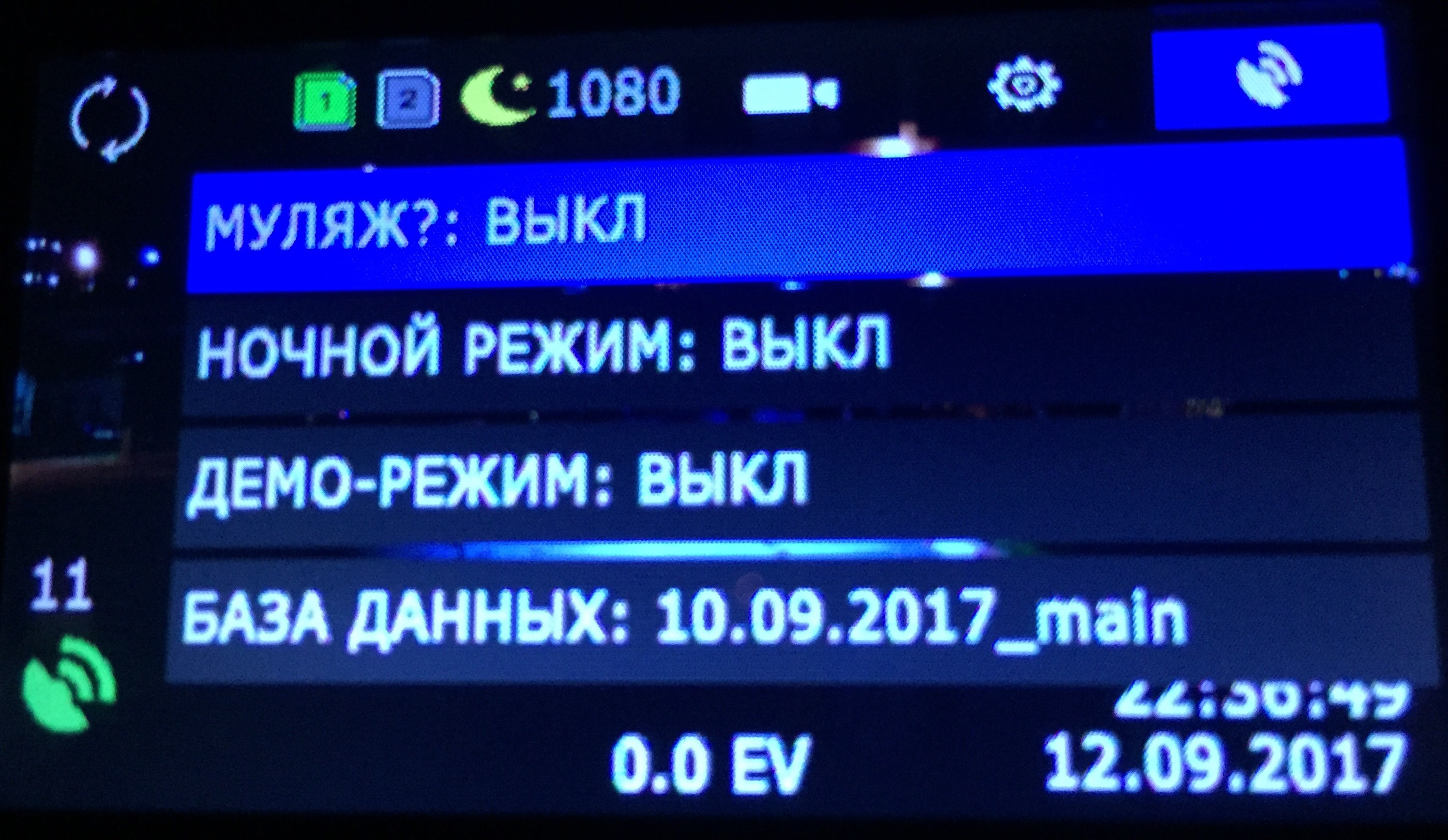

  12. Заметил, что нет оповещения об Автоурагане 26273, уже попал на один штраф. Пользуюсь Trendvision TDR-718GP. Базу беру на оф. сайте. Возможно, его забивает вот эта мобильная засада и 26273 просто не успевает сработать, хотя оповещения о мобильных засадах отключены. Они вообще есть в базе? Ни разу не включал их.
    Впрочем, наверно вряд ли забивает, т.к. о Стрелке ВБ 11594, находящейся в той же зоне, нормально оповещает.
    Еще на днях на проспекте Андропова в центр ВР промолчал на участке, где обычно не затыкается. Там каждые 300-400 метров стоят то Стрелки, то Автоураганы. На следующий день и за день до этого нормально отработал.
    Ну и не понятно, зачем он оповещает о муляжах. Например, вот об этом - 11399 Муляж
  13. Если оповещает - значит у вас пункт Муляж включён.
  14. Есть оповещение о мобильны засадах и не сильно напрягает, хорошо что напомнили в новой прошивке отключены завтра предстоитит поездка в Адлер.
  15. На самом деле он выключен. Могу только попробовать включить его и выключить.

  17. Все-таки есть проблема при оповещении о камерах. Возможно, этот вопрос больше подходит для основной темы о TDR-718GP. Если модераторы решат, что это так, то прошу перенести этот пост.
    В зону оповещения о мобильной засаде 7239 попадает Стрелка ВБ 11594, а сразу после нее идет Автоураган 26273. При использовании основной базы (MAIN) с оф. сайта Trend Vision идет оповещение только о Стрелке, а об Автоурагане - нет. В настройках оповещения о мобильных засадах отключены. Для уверенности они были включены и снова выключены. Прошивка с оф. сайта, январская. Залита elf'ом. База speedcam от 11.09.17.
    При использовании базы RD_VER от 13.09.17 оповещение о том Автоурагане отрабатывает нормально.
    Получается, что мобильная засада каким-то образом забивает собой Автоураган, хотя в настройках моб.засады отключены. Ездить постоянно с версией RD_VER не хотелось бы, т.к. радар-детектор каждый день не использую - всё равно он у меня не ловит Стрелки, да и по Москве с "фенами" давно уже не стоят.
    Считаю, что приоритет при оповещении должен быть у стац. радаров, т.к. они стоят всегда и штраф по-любому придет, если не углядишь за спидометром, а мобильная засада может быть там пару дней в году.
  18. На чем используется RD_VER? Мобильная засада может быть ни причем, оповещение о Стрелке отрабатывает?
    Про приоритет, возможно, и правильно, но идеологию построения программы оповещения вряд ли можно поменять
