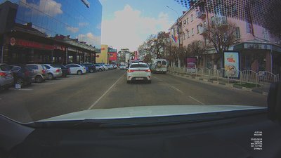

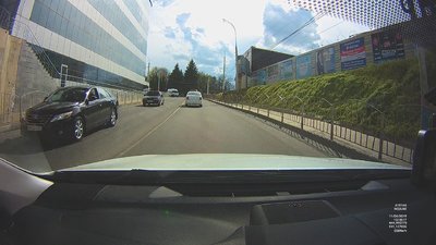

  3. Пробуем копа дальше, экпо снизил до +0.4, остальные настройки те же.
    Уже есть возможность что-то разглядеть, до этого было просто мыло:
    Ждем хорошего солнышка и посмотрим на что коп способен...

  4. @Alex58, хорошая съемка. Думаю не всё потеряно с этим ВР!!!
  5. Конечно не всё! Руки умелые к нему приложить и будет отличный приборчик.

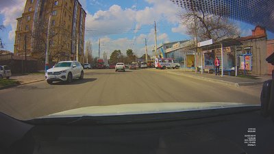

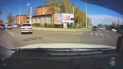

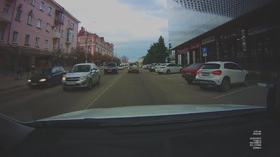

  10. Попробовал с твоими настройками, и в пасмурную картинка интереснее. Сейчас проеду ещё, посмотрим.:);)
    2019_03_17 Р4, К 2, Э+0.4.MP4_snapshot_00.13.013.jpg 2019_03_17 Р4, К 2, Э+0.4.MP4_snapshot_00.20.520.jpg 2019_03_17 Р4, К 2, Э+0.4.MP4_snapshot_00.31.531.jpg 2019_03_17 Р4, К 2, Э+0.4.MP4_snapshot_00.42.542.jpg
  11. Скрины в движении. Настройки Р-4, К-2, Э+0.4, WDR-on, CPL+

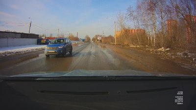

  12. Экспериментируем с копом дальше, экпо повысил до +0.6, остальные настройки те же. Погода солнечная.
    МОД#2 Р-4, К-2, Э+0.6, WDR-on, CPL+

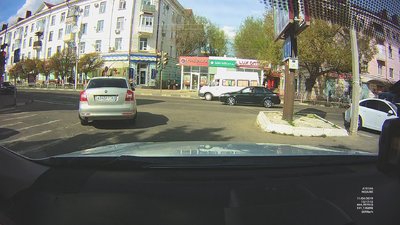

  13. Эксперименты с X-COP R700 продолжаются. Другой раз смотришь ролики и перестаешь понимать логическую цепочку работы этого чудо-гаджета. Радует оповещением камер, съемкой. Жаль что карту использовать большого объема его так никто и не научил. Но это другая история...
    Погода солнечная, как на Кубани. Р-4, К-3, Э+0.4, WDR-on, CPL+, мне показалось что с этими настройками в такую погоду получается почти отлично. :);)

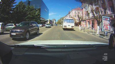

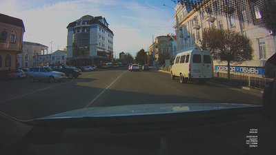

  14. В этих скринах всё по настройкам одинаково, кроме Экспо. А что лучше, а что хуже это на любителя.
    Р-4, К-3, Э+0.2, WDR-on, CPL+
  15. Уважаемый ПНА, спасибо за скриншоты, похоже Вам удалось подобрать оптимальные настройки.
    Вообще, 750-й из коробки, с настройками по умолчанию и на родной "царегорошной" прошивке (а новой-то нет!), отличается весьма средненьким качеством видео: всё какое-то серое, как будто в дымке, с низкой детализацией, до неприличия низким битрейтом и явными геометрическими искажениями ("рыбий глаз", "аквариум", "дверной глазок" и т.п.). И это при том, что науке давно известен алгоритм (dewarping), позволяющий компенсировать подобного рода геометрические искажения, свойственные широкоугольной оптике. Конечно, и разрешение FHD 1900х1080 - не самый лучший вариант. Ночная съемка в 750-м - вообще не выдерживает никакой критики - нулевая читаемость номерных знаков даже при небольшой скорости, и даже с близкого расстояния.
    Конечно, всё зависит от того, с чем сравнивать. Взять, к примеру ещё один "шедевр" из категории "PRO-устройств" компании Неолайн - близнецы G-TECH X52 и X53 - они снимают на уровне самой дешёвой 0,3 МП камеры древнего кнопочного телефона (особенно камера заднего обзора) - знаю из собственного печального опыта!
  16. И ещё. ПНА, попробуйте приблизить объектив 750-го к лобовому стеклу и наклонить вверх, до горизонтального уровня - будет более рационально использоваться пространство кадра и уменьшатся оптические искажения.
