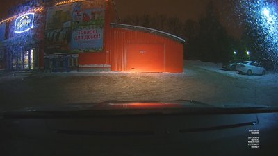

  4. Всем доброго дня ! На днях после чтения кучи отзывов в интернет-магазинах, после просмотра видео на ютубе купил COP r700. С первого взгляда приятный регистратор, все вроде пашет. Но есть одна проблема с параметром резкости, ставлю на 3 - при просмотре очень много шума и снега на экране телевизора. Ставлю параметр на 2 - шумов нет, но резкость полностью пропадает, номер авто читается только практически в упор. Скажите пожалуйста, это только у меня такая бяка или все эти регистраторы страдают этой проблемой ?
    Еще после прочтения форума я так и не понял, где можно скачать модифицированную прошивку на этот r700.
    Подскажите пожалуйста ссылку..
