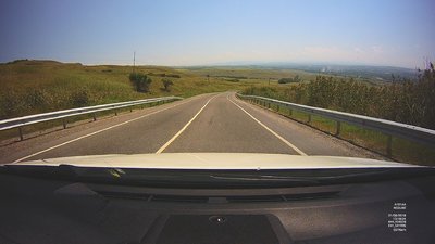

  5. А вот так он умеет работать в солнечную погоду, когда солнце в объектив.
    1920х1080, Качество -высокое, Резкость 4, Контраст 3, Экспо 0.0.

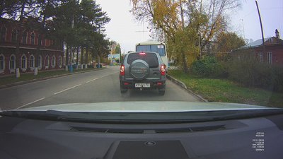

  8. Пара скринов от сегодняшней поездки. Работает ВР хорошо, пока особых нареканий нет. 2018_08_21_12_27_02_DRV.MP4_snapshot_00.01.337.jpg 2018_08_21_13_18_34_DRV.MP4_snapshot_00.00.333.jpg 2018_08_21_13_18_34_DRV.MP4_snapshot_00.29.333.jpg

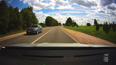

  9. МОД-2. Резк 4, контр 3, экспо 0.2, без фильтра:
    2018_08_22_16_25_12_DRV.MP4_snapshot_00.59_[2018.08.22_19.39.13].jpg 2018_08_22_17_14_39_DRV.MP4_snapshot_00.16_[2018.08.22_19.42.20].jpg 2018_08_22_17_25_39_DRV.MP4_snapshot_00.03_[2018.08.22_19.31.46].jpg

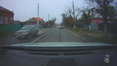

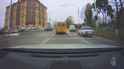

    Вот снова он перекочевал на лобовое стекло, хотелось посмотреть что он может делать в пасмурную погоду...
    1.jpg 2.jpg 3.jpg 4.jpg 5.jpg 6.jpg 7.jpg 8.jpg 9.jpg 10.jpg 11.jpg 12.jpg 13.jpg 14.jpg 15.jpg 16.jpg 17.jpg 18.jpg 19.jpg 20.jpg 21.jpg 22.jpg

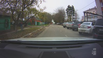

  16. Ночью он немножко интересней. Для обозрения пара роликов и скрины.
