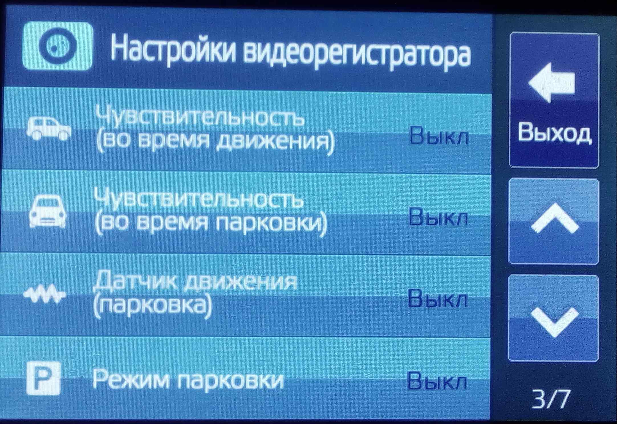

  13. Может вы что-то не поняли в настройках видеорегистраторной части данного гибрида (речь ведь об X-COP 9500)? У меня в настройках "Чувствительность (во время движения)" в состоянии "Выкл" и ничего в папку с аварийными событиями не пишет.
    IMG_20161015_120922_cr.jpg ​
    #93 CapNemo, 15 окт 2016
  14. Слушайте... Точно есть! ))) Спасибо большое! Ведь не было тако настройки.
    В мануале написано:
    14.1.5 Чувствительность (во время движения)
    Установка чувствительности G-сенсора.
    Значения от 1 до 3, где последнее – максимальная
    чувствительность.
    Вот спасибо вам от души! )))
