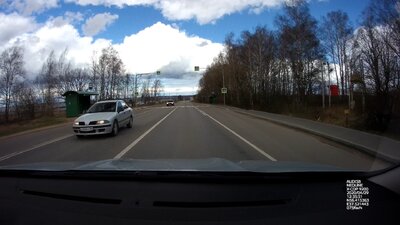

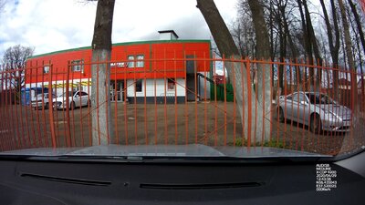

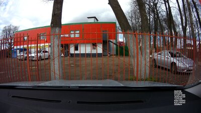

МОД 1.2 Kaliningrad. Экспо 0.0, Резкость 3, Контраст 3. Работа ПО при прямом утреннем солнце в лицо. На первом скрине вдали видны наши горы...)
