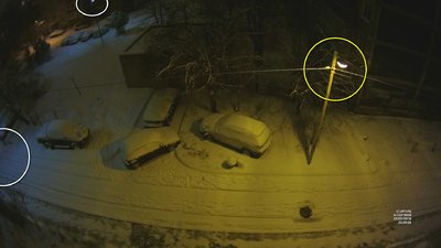

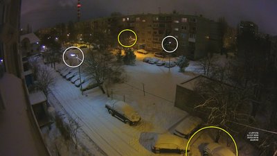

  8. Поскольку у меня во дворе как раз оба типа фонарей в наличии, проверяю именно на них:
    Там, где снег белый - белые фонари, где жёлтый - жёлтые (причём ядовито-жёлтые).
    Зелень пока не попадалась...)
