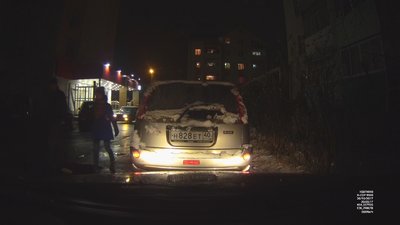

  14. [​IMG] Разница сильно заметна?
  15. Становится немного светлее и в два раза медленнее...)
    Такой режим был в F500. Видео с вечерней поездки на этот момент забыл просмотреть.
    Уже удалил...(
  16. @Anderien, резкость в этом ролике "3", как я понимаю?
