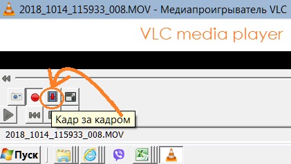

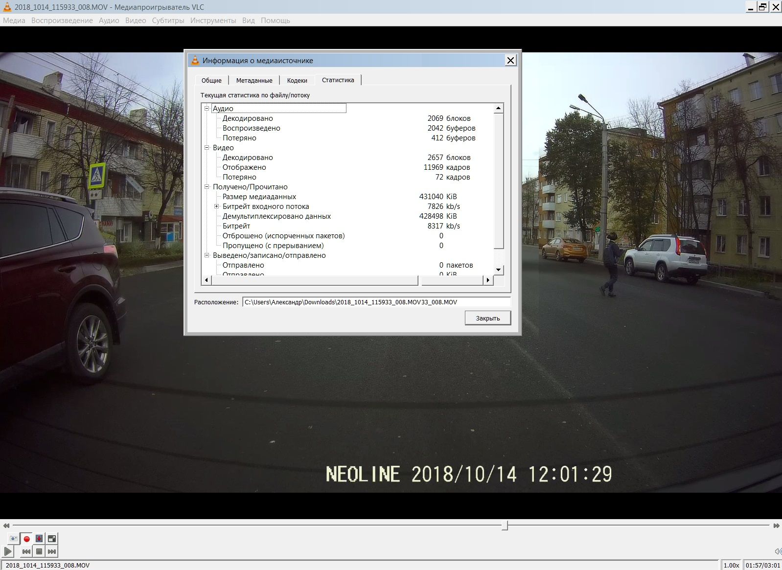

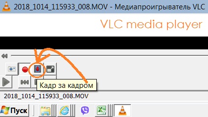

  6. Посмотрел. Да, есть, это не микропаузы, это дублирование предыдущего кадра, причем не постоянно, примерно через 3-6 сек. Есть ли такое у других аппаратов - вопрос. И скорее всего это особенность кодирования, но это - или заложено, либо баг прошивки именно вашего регистратора.
    "Выловил" покадровым просмотром в VLC плеере, есть там кнопочка такая "Кадр за кадром":
    нажимаем-щелкаем по кнопке, смотрим на отображение времени на видео, за 1 сек и получается 30 кадров/ нажатий
    При просмотре заметно, что иногда кадр не изменяется
    и еще информация в плеере "О медиаисточнике">Статистика: Отображено 11969 кадров, "потеряно 72 кадров" , насколько что это дает, ответить не могу, надо анализировать видео с других регистраторов.
    Если просто считать 3 минуты х 60 секунд х 30 кадров в секунду получается 5400...

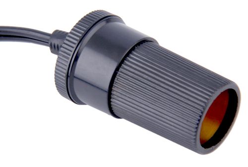

    Я смирился с тем, что видео воспроизводится не так, как нужно, но все равно вынужден отправить этот видеорегистратор только на заднее стекло, хотя по качеству записи претензий к нему нет: он упорно не может работать от универсального разветвителя прикуривателя - через раз-два выбивает у разветвителя предохранитель. А у "Кансоник-СДВ800", увы, нет такого длинного зарядного устройства, что его можно было втыкать в USB-разветвитель "Неолайна".
  12. @НеБывалый шофер длинные провода тянуть от USB не очень правильно, на 5В большие потери, лучше гнездо прикуривателя купить и протянуть 12В туда, где удобно будет подключаться. И провод питания USB желательно покороче
  13. Вот раньше у меня "Cansonic CDV-800" и "DOD VRH-3" работали от стандартного разветвителя прикуривателя, имея стандартные зарядные устройства, без всяких проблем. С появлением "Neoline Wide S31" начались чудеса. У него длинное USB-зарядное устройство. Когда оно работает от родного USB-разветвителя, то все работает, но тогда "Cansonic CDV-800" можно использовать только как передний ВР, ибо USB-шнур короткий. Работают они без сбоев оба в таком режиме, разве что у "Cansonic CDV-800" может наблюдаться иногда такая проблема: он, когда вытаскиваешь USB-зарядное устройство, автоматически не отключается сам. А если использовать стандартный разветвитель прикуривателя (где есть гнезда и для обычного зарядного устройства, и для USB), то очень скоро начинает выбивать предохранители (примерно через 1-2 раза после вытаскивания его из прикуривателя). Колхозить же что-то в новой машине, к тому же не особо разбираясь в этом, не хочу.

    Предохранители выбивает у стандартного разветвителя прикуривателя.
